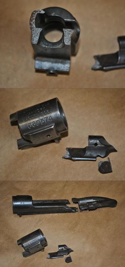

De nombreuses pages ont été écrites sur ces Low Nomber (j'en ai lues quelques unes étant concerné!) et beaucoup sont ceux qui remettent en question ce rapport photos datant des années 20. Même les rapports militaires officiels ne sont pas catégoriques car ils n'excluent pas que le problème viendrait des munitions.
Je persiste à dire qu'il n'existe pas de photo actuelle et récente d'un boitier éclaté à cause de la qualité de son acier.
En tous cas ça ne m'a jamais empêché de tirer avec les miens et j'en connais bien d'autres qui tirent avec.
Est ce que les possesseurs de Gewehr 88 non modifiés "n.m." se posent des questions lorsqu'ils viennent au stand tirer de la 8x57JS manufacturés? Et pourtant la faiblesse relative des aciers du Gewehr Kommission est bien connue!
STMIHIEL1918- Pilier du forum
- Nombre de messages : 1181
Re: Springfield 1903 sorti de grenier
Les photos récentes, ça existe aussi, mais là où je suis d'accord, c'est que les bris de boitiers restent quand même marginaux.
Au pire 8,7 pour 100.000 pour Springfield Armory (chiffre officiel). Ça fait extrêmement peu.
Alors, utilisation de mauvaises munitions? faiblesse de l'acier? je pense qu'on ne le saura vraiment jamais.
Et personnellement, je tire aussi avec mon low-number...

Les photographies présentées montrent uniquement des ruptures de l'arrière du boîtier, partie soumise aux contraintes du montage sur l'arme mais pas aux contraintes du tir. Dans tous les cas la partie avant, qui supporte les tenons de verrouillage, semble intacte.
La lecture d'infos américaines sur la question, m'avait déjà convaincu qu'il s'agissait de ruptures consécutives à des chocs indépendants du tir lui-même ; peut-être des surpressions dans le magasin ou le pont AR suite à une rupture de culot, mais plutôt des aléas du champ de bataille.
Ce qui expliquerait que le problème n'ait pas été découvert avant : lorsqu'un obus souffle le copain d'à-côté et projette son fusil à 20 m de là sur une caillasse quelconque, le choc peut être plus brutal qu'en le laissant choir lors du présentez-armes. Celui qui, ayant perdu son fusil, va ramasser la pétoire voltigeuse, vérifiera seulement le fonctionnement (s'il en a le temps), sans prendre une loupe pour rechercher d'éventuelles fissures. Et si au moment du tir le boîtier se fragmente, même sans que la culasse ne lâche, tout se trouvera désolidarisé avec des risques de prendre un morceau ou l'autre dans la tronche.
Il ne s'agirait donc pas d'une fragilité au tir, mais d'une fragilité aux chocs de la vie courante, beaucoup plus difficiles à simuler.
On parle souvent d'un problème de revenu après trempe, mais j'ai l'impression que ça résulte d'une lecture mal comprise ; d'autant qu'il aurait alors été facile de refaire les traitements thermiques lors d'un reconditionnement en arsenal. Une erreur de revenu est d'ailleurs peu probable, car à cette époque c'était fait en bains de sel fondu, garantissant une température très stable ; un petit écart ayant d'ailleurs bien peu d'influence, au niveau du revenu.
Ce que j'ai lu (en anglais, sans traduction parasite) est plus réaliste, et plus vicieux : mauvais contrôle du maintien en température avant trempe.
Effectivement, si avant la trempe la surchauffe est trop forte et / ou trop prolongée, les éléments d'alliage et tout au moins les impuretés tendent à s'agglomérer et créent des gros cristaux de métal tout à fait contraires au but recherché. Il s'ensuit une fragilité au choc plus grande que prévu, et une fois les agglomérats créés on peut difficilement les faire dissoudre : la pièce est bonne à refondre.
Le seul moyen de détecter ce défaut sur une pièce isolée, c'est de la tester au choc ; de la bouziller donc. Car les tests non destructifs n'apprennent pas grand chose à ce propos.
En fabrication industrielle on teste statistiquement, en sacrifiant régulièrement des pièces. C'était fait pour le Lebel, dès la réception des matières premières : écrabouillement de boîtiers-test, au mouton, avec des critères précis de déformation et une recherche des fissures (qui étaient prohibées). Ceci permettait de vérifier la qualité de l'acier et sa compatibilité avec les paramètres de traitement thermique (que l'on devait ré-ajuster pour chaque nouveau lot de métal).
Cependant, si ces tests étaient faits dans un laboratoire spécialisé et non pas sur la chaîne de production, la fiabilité n'était pas parfaite car à cette époque les températures étaient principalement appréciées "à l'oeil". La conclusion de l'étude américaine fut la généralisation de l'usage des pyromètres, pour éliminer l'imprécision humaine (très faible en réalité, mais sous réserve que la lumière ambiante soit constante - et c'était là le problème).
En conclusion, si la résistance au tir ne semble pas avoir été altérée, c'est la résistance aux chocs accidentels qui était en cause. Chocs bien improbables en tir de précision, quasi-assurés en action de guerre, et relativement courants en action de chasse...
On peut donc comprendre que les armurier assemblant des armes à base 1903 aient évité les boîtiers douteux, qu'ils ne pouvaient pas réellement tester sans les détruire.
Douteux ne veut d'ailleurs pas dire "assurément défectueux", car en les classant ainsi les militaires US ont vu large ; alors que l'erreur de température n'était certainement pas systématique (ce qui explique la difficulté à re-créer les accidents, pour étude)..
Enfin concernant les dangers des Low Numbers, ça tient du mythe américain puisque jamais une photo d'un boitier éclaté n'a été publiée. De toutes façons dans tous les cas la prudence s'impose lorsqu'on "remet en vie" une trouvaille de ce genre quelle qu'elle soit: après une restauration en règle, y compris intérieur canon et chambre, on commence par tirer des charges réduites.
je viens de tomber sur ce post, non ce n'est pas un mythe, voici les photos d'un pauvre 1903 n° 192xxx, suite à changement du canon...
je précise que le boitier n'a pas été chauffé pour le démontage de l'ancien canon, je l'ai fait avec les bons outils
c'est aussi pour ça que l'épreuve est obligatoire, imaginez un instant si le tireur l'avait eu en mains !
En effet pour être 'rebuté' elle l'est définitivement..
Comment font ils passer les épreuves car la si l'opérateur n'est pas protégé il en prend plein la gueule.
Je m'interroge sur la cause de cette très forte explosion du boitier qui est impressionnante, apparemment le verrou est resté intacte y compris les tenons avant. Apparemment il a lâché au niveau du tonner
Ce 1903 au N° 192XXX de 1905 a très certainement tiré dans sa vie un certain nombre de cartouches sans broncher, donc il a déjà depuis son lointain passé validé la solidité de son boitier et si le canon n'avait pas été changé, il aurait si le canon était en bon état tiré encore beaucoup de cartouches.
A mon avis il s'est passé quelque chose pendant le dévissage, je connais deux méthodes pour faire ce boulot.
1) Quand le canon est bloqué dans l'étau spécifique, le boitier doit être chauffé légèrement et superficiellement en évitant de chauffer le canon, le boitier de culasse au niveau du tonnerre se dilate, le desserrage s'effectue dans de bonnes conditions sans trop forcer.
Selon les dires le canon à été dévissé à froid et c'est là le problème, la force de desserrage a été trop puissante pour desserrer un canon serré depuis presque 115 ans surtout avec un filetage à section carré, le tonnerre du boitier s'est invisiblement légèrement vrillé au niveau des tenons (le boiter de 1903 n'a pas la solidité du boiter M98 Mauser)
2) Changer un canon de 1903 qui a 115 ans de serrage, je recommande plutôt de tronçonner le canon au raz du boitier, ensuite aléser avec un foret le restant de la chambre dans le boitier à 2mm du filetage, le serrage est à zéro ça sort tout seul
C'est la meilleure méthode pour ne prendre aucun risque sur de très vieilles armes du début du 20 ème siècle.
ATTENTION ce n'est qu'une hypothèse.
On fait le même résultat avec une 30/06 chargée de 3,10g de Vectan BA10
waffenampt- Membre expert
- Nombre de messages : 576
Localisation : le Born
D'après les normes CIP la pression d'épreuve est la pression normale x 1.25 ; "dans le temps" on éprouvait souvent plus fort...teufelhund a écrit:ne pas oublier que l'épreuve se fait avec des munitions surchargées à 130% de la charge maximum des tables de rechargement.C'est le cas au BE de Liège.
Ici on dirait que l'écrou de culasse s'est fendu, ce qui diffère des exemples précédents et s'avère bien plus grave, la culasse étant libérée !
Si il fallait incriminer le re-canonnage (je dis bien SI), on pourrait aussi penser à un serrage excessif quoique le filet carré ait moins tendance à faire gonfler l'écrou que le filet triangulaire. Le démontage se faisant à priori avec une mâchoire prenant l'extérieur de l'écrou il n'y avait aucune raison de vriller les branches du boîtier.
Il serait intéressant de remonter ça "façon mécano", pour évaluer la déformation avant rupture (dont on exigeait autrefois qu'elle soit importante, mais qui était justement un point faible des boîtiers ratés).
En tous cas, je constate que le BE restitue les morceaux !
Un armurier suisse m'avait confié que son BE ne rendait rien des prototypes refusés à l'épreuve, et qu'il y perdait toutes les pièces annexes...
Je crois que certains importateurs n'envoient au BE que les ferrailles nues, paraît-il pour que le transport soit plus simple et risque moins d'esquinter les crosses ; peut-être aussi pour sauver crosses, pontets et magasins, quand ça éclate ?
