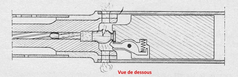

Message  TOMEÏ Mar 4 Oct 2016 - 16:45
Idem pour le P.M.  M.A.T. 49.
Suite à rupture d'étui, voir le schéma de principe de mon ami Fred montrant les trous évents.
http://armesfrancaises.free.fr/PM%20Mle%2049.html
Question sur 1903 Pm_mat10
