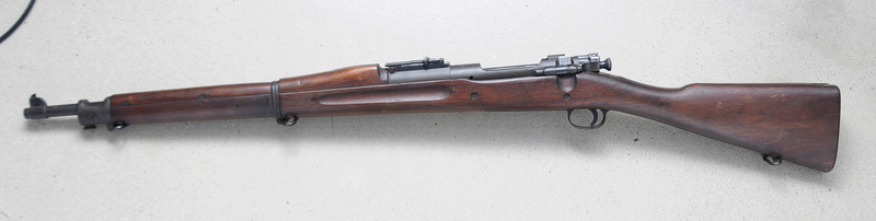

Ma nouvelle beauté : Remington M1903-A3 - Page 2 Empty le mien
Message  mauser45 Mer 14 Déc 2016, 17:01
comme promis voici le mien .
le bois a un peu souffert ( il a fait la guerre après tout ) Ma nouvelle beauté : Remington M1903-A3 - Page 2 Dsc_5810Ma nouvelle beauté : Remington M1903-A3 - Page 2 Dsc_5811
