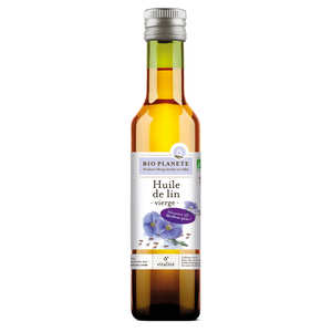

Re: entretient bois M96.
" Huile de lin , qui es-tu ? "
Il y a tellement de choix sur le marché
La super pure bio , vierge et pressée à froid
comestible . J' adore bricoler avec des produit comestible *, c' est très histo-correct .

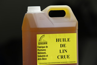

Il y a aussi l'huile de lin crue , elle durcit plus vite que l' autre .
Je m' en sert pour
faire des peintures , mais pour les vernis et autres finition du bois : PLUS JAMAIS ! :koenfeu:
J'utilise aussi ces huiles pour lubrifier les tarières de longue perce , pour percer les
tunnels de logement de baguette .
Pour les autres , les huiles bouillies , avec ou sans siccatifs , j' ai eu trop d' expériences
du désagréable au désastreux , fini pour moi .
Pour une arme du XX e siècle , j'utilise un produit du XX e siècle .
Le plus souvent de l'huile d' abrasin . ( tung oil ) Ça polymérise plus vite et ne tache pas les vêtements .
