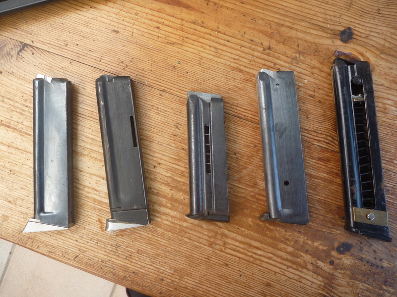

Bonjour a tous,
Je viens de recuperer un lots de chargeurs 22 lr, et j'avoue que je n'en connait aucun, n'etant pas du tout porté carabine 22 .
Alors si l'un de vous peut m'apporter son aide pour identifier, voir même estimer ces chargeurs , merci d'avance !
Il y en as 10, je les mets en serie de 5 recto verso :
Le 3 eme de la premiere photo est marqué Anschutz sur la bakelite du talon .

Le troisième de la deuxième série, me semble
être un UNIQUE 10 coups pour X 51 bis( celui plein centre )

les deux de gauche première série, sont pour arme de poing, mais lequel???
Si dans la deuxième série celui de droite marqué "colt 22lr service model" est un pour COLT ACE et que tu veuille le vendre, dis le moi, je pourrai faire un chouette cadeau à un pote qui a ce modèle.

Le chargeur marqué Anschütz est pour une Anschütz 520 (semi-auto 10 coups) :

Message  Gewehr57 Mer 21 Sep 2016, 15:39
Toujours dans la deuxième série
le second vient de chez UNiQUE aussi peut-être de la X 51 aussi

Merci a tous pour votre aide !  salut
Pour les chargeurs de pistolets, celui de Colt est bien marqué ace  sur le talon dans un losange, je vais attendre pour le vendre car je sais que le proprio qui m'a donné ça avait un pistolet , si ce pistolet existe encore et qu'il le retrouve, je prefere attendre un peu  !
Pour celui de anschutz pourquoi pas, il vient d'ailleurs et la carabine a été vendue il y a des années !

Message  Seth49 Mer 21 Sep 2016, 21:55
hello !!!
 le dernier à droite sur la première photo ressemble à un chargeur de Marocchi di stephano SM64
le quatrième de la troisième photo aussi mais moins de capacité

Message  Vincent Mer 21 Sep 2016, 22:16
En effet ca y ressemble fortement !  Very Happy
Les pieces laiton sur le plus grand de la 1 ere photo c'est d'origine ??

Message  Seth49 Jeu 22 Sep 2016, 05:49
Alors là ! ! Je ne peux pas te répondre ... sur les miens il n'y en avait pas Identif Chargeurs 22 lr 72113

Message  chti02 Jeu 22 Sep 2016, 21:07
Deuxième série le premier donc tout à gauche je dirais pour une semi auto saint Étienne REINA.
Si tu vend un pour x51 bis ça pourrait m'intéresser  Identif Chargeurs 22 lr 72113

Message  Vincent Jeu 22 Sep 2016, 21:32
Super merci, un de plus d'identifié ! Very Happy
Je te dirais pour celui de unique, j'ai pas encore decidé !

Message  feder504 Ven 23 Sep 2016, 00:58
joselito a écrit:Y' aurait pas du Gevarm dans tout ça.........Wink
Si .... le premier à gauche de la 2e série ... si ce n'est pas ça, c'est peut-être pour carabine RAF, Reina ou Mercure ...
Sinon,  1ère série, premier à gauche : Unique Mle Rd, 2e : Unique aussi (on dirait un F11, mais il est trop court), 5e : Armi-Jager AP 74 modifié "perso" (?).
2e série, 2e : Unique 51 Bis, 3e : Unique également, mais lequel ?

Message  Vincent Ven 23 Sep 2016, 13:14
Le 2 eme de la 2 eme serie je l'ai  essayé sur une x 51 bis hier, et il ne rentre pas, trop epais ! Le 3 eme lui passe parfaitement dans la carabine !
Pour celui d'AP 74 ca y ressemble en effet, mais les pieces en laiton je sais pas ce qu'elles font là ....

Message  chti02 Ven 23 Sep 2016, 13:15
Je confirme, deuxième série, deuxième chargeur pour unique x51 bis

Message  Vincent Ven 23 Sep 2016, 13:22
Il y aurait plusieurs epaisseurs de chargeurs pour 51 bis ?

Message  chti02 Ven 23 Sep 2016, 14:55
J'ai entendu ça aussi, je vais mesurer l'épaisseur sur les miens.

Message  czw59 Ven 23 Sep 2016, 16:14
x51 bis = 2 épaisseurs 10.5 et 11.5 non interchangeable

Message  Vincent Ven 23 Sep 2016, 16:46
Donc il y a des variantes de X 51 bis, avec un logement de chargeur plus ou moins étroit ?

Message  czw59 Ven 23 Sep 2016, 17:04
oui un changement pour des raisons qui me sont inconnues, juste que selon les années sûrement il y a eu un changement ..

Message  feder504 Ven 23 Sep 2016, 17:04
Oui, j'ai eu les deux ...
Les cotes, prises à l'époque, sont 10,46 mm pour l'étroit, et 11,31-33 mm pour le large ...
