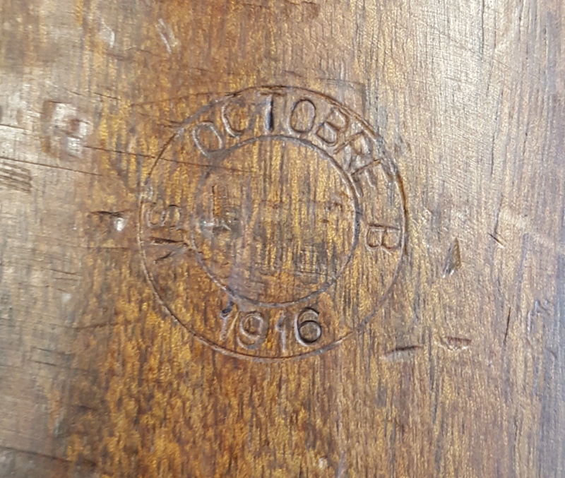

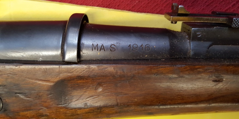

Mon musée favori vient d'obtenir du ministère de la Défense la remise de quelques armes parmi lesquelles un fusil Berthier modèle 1916, daté d'octobre 1916, monomatricule, dans un état proche du neuf... Comme quoi, il y a encore quelques vénérables rossignols qui trainent dans certains ERGM. A noter qu'il n'a pas été modifié pour la balle N, ce qui à mon sens accrédite une nouvelle fois la thèse selon laquelle toutes armes en 8mm Lebel n'ont pas été modifiées pour la balle N Entre 1932 et 1940. Place aux photos, en espérant que ça fasse avancer la recherche dans le domaine des Berthier.
Moi qui suis tj à la recherche d'un bel exemplaire de cet engin, je ne vais pas en dormir de la nuit.... Berthier Mle 1916 directement sorti d'un arsenal de l'armée 383119171

difficile de se faire vraiment une idée avec ces quelques photos. Mais le métal semble effectivement en très bel état, par contre le bois a bien souffert de chocs et de coups divers. Et où est le garde main? Quel est cette tache rouge sur le levier de culasse ?
On attend d'en savoir davantage...

Désolé pour le garde-main, j'ai dû le démonter pour faire des photos. Pour la tache rouge : je ne sais pas ce que c'est c'est... On dirait un point de peinture ?

J’ai des doutes…J’ai dans ma vie vu quelques fusils Berthier et celui la n’a pas l’air tout a fait correct.
Tout d’abord la police des marquages ne correspond pas a la police des marques réglementaires, il semblerait que la personne qui a re gravé cette arme n’était pas familier avec la police des marquages réglementaires, aussi bien les marquages sur le tonnerre que les marquages du macaron de crosse.
Si cette arme est sortie de l’usine en 1916 comme semble l’indiquer le marquage sur le tonnerre, MAS 1916 et le marquage sur le macaron Octobre 1916, elle aurait un numéro avec une seule lettre préfixe et un boitier marqué St Etienne  Mle 07-15. Les premiers Mle m16 ne sont apparus qu’apres  Juin/Juillet 1917
Le numéro FL 17xxx le situerait pour une production début 1918.
Beaucoup de détails ne correspondent pas.
Sorry!
RRO
Edit  De plus, le canon est un canon Manufrance. l'annee de production n,etait jamais gravée sur les canons fabriqués par Manufrance. Seul les numéros et préfixes y figuraient.

J'attendais de voir les réactions mais je suis de l'avis de Robert....
Je pense que c'est une arme provenant d'une saisie de collection. Le point rouge pourrait tout aussi bien être là cire de scellée.... A vérifier....

entièrement d'accord avec les observations précédentes , beaucoup d'incohérences .

tout les marquages sont faux , a part le modele sur le boitier  :twisted: .....

Je suis d'accord, les marquages sont faux, on le voit parfaitement bien sur le macaron de crosse. Et ce poinçon de Manufrance... sur un Mle 1916...

J'ai croisé un canon manufacture sur un 07-15.
En français tout est possible. .

1874 a écrit:J'ai croisé un canon manufacture sur un 07-15.
manufrance a construit des canon pendant la guerre salut

Outre la police de caractère des chiffres assurément "pas d'époque", on voit aussi que les lettres sont estompées alors que les chiffres sont profondément marqués.
...une contrefaçon pas si fine que ça !
