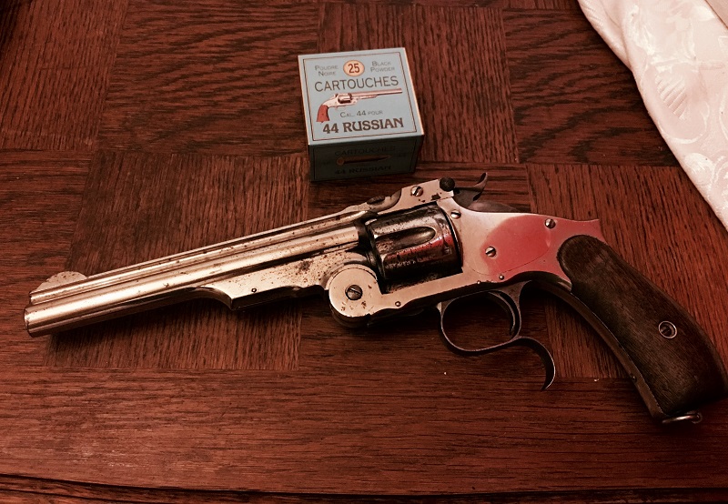

J'ai une question sur un marquage mais je ne trouve aucune information sur le net ou dans ma biblio...

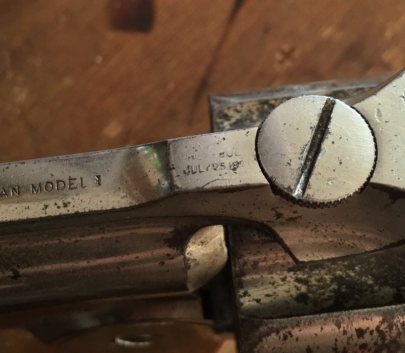

Il s'agit d'un S&W Russian Model (Third Model) en 44 Russian, fabriqué par Smith & Wesson, nickelé (commercial j'imagine) en TTBE (carcasse restaurée).
Mais voilà il présente un curieux marquage "Reissue July 25 1871". L'arme comporte donc sa bande écrite en anglais et ce rajout juste avant la vis de barillet.

Une photo serait la bienvenue.
Il peut s'agir de la marque d'un passage en atelier S&W pour refection, par exemple le nickelage.
Sous la crosse, entre les plaquettes, l’arme ne porte pas une étoile, à coté du n° de série..?

Il n'y a aucune étoile sur cette arme.
Sur un site, il serait indiqué que ce marquage pouvait être relatif au contrat japonais (???).
N'étant pas expert en S&W, je m'en remets à vous, les photos arrivent via la modération

les modèles japonais comportent effectivement le marquage reissue july 25, 1871, mais la présence de ce marquage ne suffit pas à en faire un modèle japonais.
d'après Flayderman, que j'ai sous les yeux, il faut aussi que le n° série se trouve dans la gamme 1 - 9000, et en général ces armes portent ses marquages de la marine japonaise (une ancre et deux lignes ondulées sur le talon et/ou un poinçon de réception sur le canon.)
le marquage SH du tien est pour Schuyler, Hartley & Graham.
Par ailleurs, le marquage de canon en anglais dénote un modèle civil dans tous les cas (les modèles russes étant marqués en cyrillique)

en l'absence de tout marquage japonais, ton arme me semble être un très honnête Russian second model vendu sur le marché civil par S&H.
La seule mention "reissue" ne caractérise pas un modèle du contrat japonais, pas en tout cas dans ce qu'écrit Flayderman. Je n'ai pas de doc suffisamment poussée sur S&W pour préciser l'étendue de ce marquage, je laisse la parole à Oxi quand il aura retrouvé ses bouquins

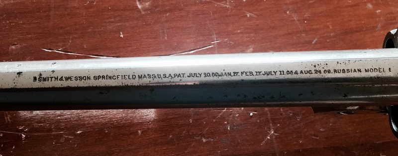

Tout d'abord, l'arme présentée est un second model Russian (ou "old model Russian"), et non d'un troisième modèle (on fait la différence à la longueur de l'extracteur sous le canon : long sur le 2nd model, court sur le 3rd).

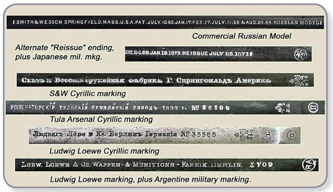

Le marquage "Reissue July.25 1871" du contrat japonais se trouve inclus dans le patent sur le canon, et non séparé.
On trouve également un marquage japonais spécifique en bout :
Je pense aussi qu'il s'agit d'un modèle commercial, assez tardif vu son N° de série (vers 1878) et mis en circulation par Schuyler, Hartley & Graham.
A mon sens, largement aussi attractif qu'un modèle "marine japonaise", finalement pas si rare que ça.
Il a dû connaitre la conquête de l'ouest celui là...

En relisant ce vieux post intéressant, j'ai vu que j'avais dit une bêtise
Le revolver, objet du post, est bien un 3ème modèle Russian, et non un second.
(photo Gunboards forum)
- First model : arrière de la carcasse arrondi, canon 8 pouces, petites vis sur la bande canon, long extracteur, pas de repose-doigt, poignée "square-butt".
- Second model : éperon à l'arrière de la carcasse, canon 7 pouces, petite vis sur la bande de canon, long extracteur, repose doigt, poignée "round-butt".
- Third model : éperon à l'arrière de la carcasse, canon 6 1/2 pouces, grosse vis et extracteur court, repose-doigt, poignée "round-butt".
Le premier modèle est à la base le S&W.44 american, qui adopté par la Russie a été chambré en .44 Russian.
Après quelques exemplaires livrés, la Russie a demandé quelques modifications (notamment l'éperon de carcasse et la poignée "round butt") qui ont améné au second modèle, puis au 3ème.
Les premiers modèles Russian (très rares) n'ont été produits que par S&W
Les second et troisième modèles l'ont été par S&W, l'arsenal de Tula et Ludwig Loëwe en Allemagne (sous contrat pour les russes).
6200 exemplaires .44 Russian produits par S&W, trop chers et refusés par les russes, ont été revendus sur le marché civil américain.
D'autres ont été vendus à la marine japonaise.
L'histoire est compliquée....
