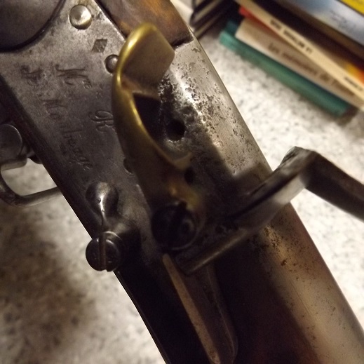

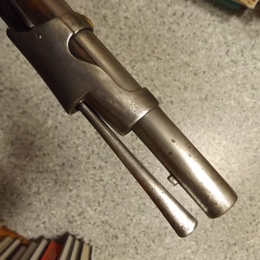

Message  reglofrance Mer 7 Sep - 14:48
Voila quelques photos, rien qui indique un bricolage au niveau de la platine! Je sais toujours pas ce que c'est, si bidouillé de percussion a silex ça devrait bien laisser des traces non?

Message  volontaire 1870 Mer 7 Sep - 15:37
Une remise à silex de platine ne laisse pas forcément de trace. C'est sur le canon qu'il faut en chercher, dévissage de la masselotte et pose d'un insert fileté percé de la lumière.

Message  reglofrance Mer 7 Sep - 15:47
ce serait ou exactement sur la derniere photo? Pres de la lumiere? Mais j'ai bien regardé, rien vu, ou alors sacrement bien camouflé!

Message  volontaire 1870 Mer 7 Sep - 15:55
Je vois pas tes photos scratch
Ca dépend du modèle de masselotte en fait, soit autour de la lumière soit sur le plat au dessus.

Message  reglofrance Mer 7 Sep - 16:05
Tout en haut, j'ai edité pour les ajouter au post de depart...

Message  volontaire 1870 Mer 7 Sep - 16:10
Ok Embarassed
Vu le diamètre de la lumière le bidouilleur ne s'est même pas fatigué à poser un insert. Peut-être ce trou est-il encore fileté?

Message  reglofrance Mer 7 Sep - 16:17
je ne comprends pas Embarassed
Normalement ce fusil a l'origine est a silex, puis passé a percussion avec alesage du calibre.
Ensuite repassé en silex par un bidouilleur a priori. Mais pour ce faire, comment cacher l'emplacement de la cheminée porte amorce ? Et la trace de l'insert qui devait boucher la lumiere ??

Message  Mezigot Mer 7 Sep - 16:54
Il suffit d'araser la masselotte et de charger en métal le trou de lumière de la cheminée.  Normalement, la masselotte est vissée dans un (gros) trou fileté percé sur le pan supérieur droit du canon.  Une fois la masselotte mise en place et brasée, elle est filetée dans l'axe du canon (car son emplacement empiète sur les filets avant du bouchon de culasse) de sorte que un fois le bouchon de culasse réinstallé, tout est parfaitement solidaire.  Il faudrait soit déculasser, soit avoir un endoscope pour voir ce qu'il en est a l'intérieur du canon car, en cas de bidouille, il faudrait un vrai vicieux certifiée pour refaire un bouchon a l'identique celui de la masselotte mais plein.  Quant au trou de la lumière, il n'est pas impossible de tomber sur un canon "a silex" dans lequel on a pose un grain pour refaire une lumière trop érodée donc en soi, cela ne veut rien dire, mais en général, c'est du travail impeccable qui ne laisse quasiment pas de traces visibles si cela a été fait en arsenal.
