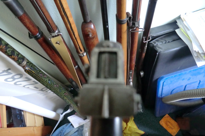

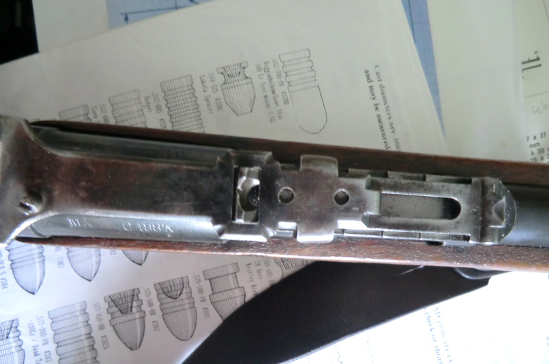

Sur mon Lebel sont installés des organes de visée d'époque des écoles de tir de la république,organes réglables qui me permettent de tenir le 9 à 100m sur C50

Je ne possède point un modèle exceptionnel  le canon est jaugé à .325 et les organes de visée avec appui avant font le boulot c'est tout ,bonne journéeRechargement cartouches Lebel  Lebel_10
Rechargement cartouches Lebel  Lebel_11
Pour les organes de visée
