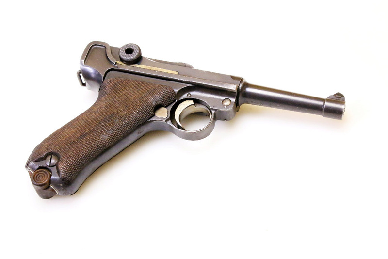

Bonjour salut ,
Une fois de plus je fais appel aux experts du Luger sur ce forum. Je recherche un Luger à la fois valable pour la collection et pour le tir.
Je me félicite d'avoir fait appel à vos compétences encyclopédiques il y  quelques jours, ce qui m'a évité d'acheter  une arme qui était un bidouillage intégral.
C'est dans le cadre d'une démarche identique que je vous soumets les photos d'un pistolet de fabrication DWM mais qui ne comporte pas d'année de fabrication sur le tonnerre, ce qui m'incite à penser de nouveau à une arme bidouillée, et si l'année de fabrication a disparu par polissage, vu la profondeur de ces marquages, j'imagine que cette arme pourrait devenir dangereuse vu l'affaiblissement du tonnerre.
voici les photos :
numéro de série 403
le canon est miroir semble t'il.
Merci d'avance pour vos précieux conseils

Moins pire que le précédent , multi matricule , si ce n'est que pour le tir ...
Pour l'absence d'année , place aux pros ...

Le "bouton" du chargeur semble être en bois si c'est le cas il n'est pas si jeune. Surtout s'il est au numéro de l'arme.

Un remontage.
La carcasse sans millésime et sans poinçons coté droit semble venir d'un modèle commercial, ou alors tout a été meulé.
Par contre, il est en très bon état. C'est un beau shooter, mais coté collection ça vaut pas un kopeck.
Je me demande si les chargeurs avec fond bois et striures concentriques en forme de cible n'étaient pas des chargeurs de modèle "marine"..?

Dans le n° spécial de la gazette des armes (page 64) sur le P08, il y a une photo d'un modèle commercial sans date marquée sur le tonnerre, par contre sur la même photo les 2 derniers chiffres du n° de l'arme ne sont pas reportés sur la genouillère, alors que c'est le cas sur l'arme présentée. De plus on ne voit pas de poinçons Donc deux origines différentes, canon carcasse commercial et genouillère militaire a priori.

C'est tout à fait ça.
En fait, les N° sur les modèles commerciaux sont reportés sur toutes les pièces, mais de manière cachée (souvent sur la tranche de la pièce ou en-dessous).
Sur les modèles militaires, c'est moins subtil et les N° sont apparents.
Une genouillère avec N° apparent est bien militaire.

Encore un remontage hétéroclite! Sad Sad Sad
Le chargeur, à fond bois et cercles concentriques est probablement issue d'un Luger de la marine impériale.
La frappe cachée des numéros sur les petites pièces n'est pas l'apanage des modèles commerciaux car cette pratique a concerné parfois des P 08 de l'armée et de la marine impériale...
Ce Luger a peu d’intérêt!

A tous, bien regarder l'avant du tonner, l'arrière du canon, plat pour la hausse du LP 08 si je ne m'abuse  Wink un remontage pour la vente commercial dans les années 20 peut'être...

Comme indiqué par les experts ce Luger ne vaut rien en collection . Pour le tir ça reste à voir . Par contre ,également signalé ,il semble équipé d'un chargeur de marine impériale . Possible d'avoir des images du chargeur seul et en particulier d'une vue du talon pour en juger de l'authenticité ?

Pour un tireur qui se fout du coté collection de la chose (j'en connais, si, si..) ce P.08 est très bien.
Bronzage homogène, belle patine, pas ou peu d'oxydation, jolies plaquettes bois...
Pour peu qu'il ait un canon miroir, c'est un joli shooter à prix abordable.
Par contre, pour le collectionneur de pièces d'origine, intouchées, tout au N°, ce genre de remontage ne vaut rien bien sur.
Chacun voit midi à sa porte, et c'est ça qui est bien. On est tous différents et les différences entretiennent les conversations... Wink

Tout à fait. Ce P.08 à prix réaliste peut rester une belle occasion pour acquérir un joli Lüger de tir.
Personnellement, je préfèrerai avoir celui-là qu'un "tout au N°" complétement pourri et bloqué par la rouille.

Il a un arrêtoir de culasse, ou pas ?
Les commerciaux ont des marquages sous le canon, et leur genouillère n'a pas son numéro marqué au-dessus.
