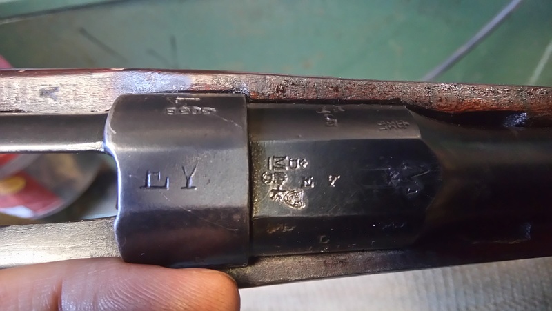

Bonjour, qui peut m' en dire plus sur ce marquage EY, sur un lee enfield n1 MKIII LSAco de 1913, merci

Ceci correspond à "Emergency" ou en entier "Emergency use of ball round only" .
Le marquage reprenant la première ainsi que la dernière lettre du mot en question.
Les SMLE portant ce marquage étaient des fusils fatigués destinés à n’être employés qu'en cas de force majeur comme le stipule le marquage ou à défaut uniquement équipés
d'un lance grenade Cup.
La prochaine étape (chronologiquement ou juste si le fusil n'était plus bon pour le service du fait d'une usure trop avancée et irréparable) aurait été le EY barré avec le marquage S-S "Sold out of Service".

Ah OK merci, ça explique l'usure du canon, avec des 311 j'ai des balles qui arrive de travers

Et où se place le DP (Drill Purpose) dans tout ça ?Nicomidway a écrit:Ceci correspond à "Emergency" ou en entier "Emergency use of ball round only" .

Drill Purpose (marqué DP sur l'arme, accompagné ou non de peinture rouge et blanche), on peut le traduire par "usage entrainement".
C'est la réforme de l'arme au tir.
Par contre, elle est maintenue en service pour l'exercice, le maniement d'arme et l'entrainement à la baïonnette.
C'est le dernier stade avant la réforme définitive.

Réforme qui ne signifie pas "fin de vie" pour l'arme : mon n°2 a un DP juste devant le tonnerre (sans aucune trace de peinture).
