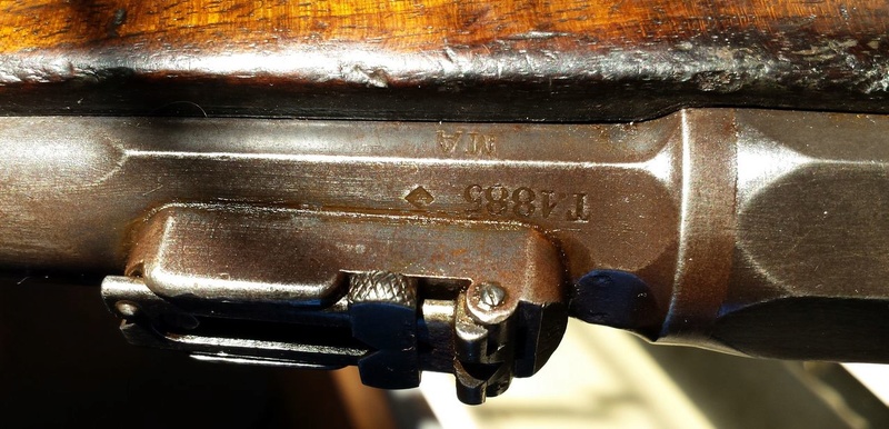

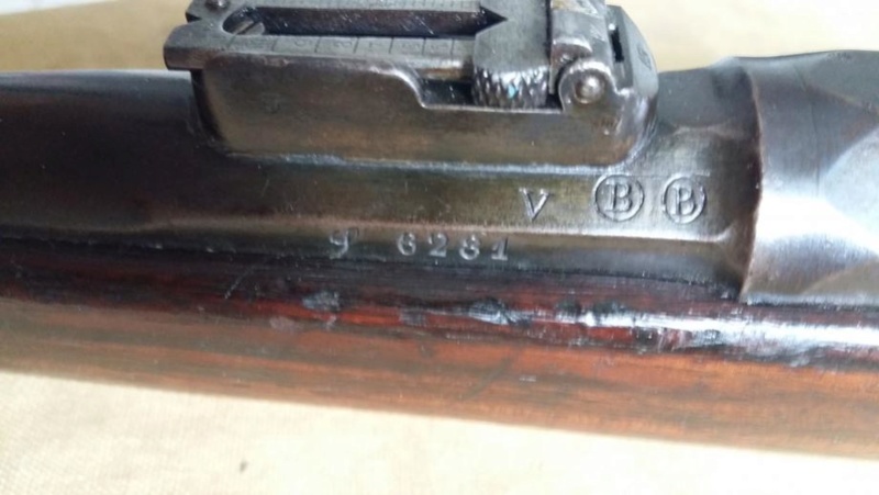

Sur un exemplaire qui semble d'une fabrication encore plus tardive, les marquages relevés sont les suivants :
sur le coté droit du canon : T.1885
coté gauche : V B B et en dessous S suivit d'une numérotation à 5 chiffres
tampon de crosse : Août 1885
Bonne journée

chamelot73 a écrit:Bonjour,
Bonne journée
arme très intéressante car cela repousserait la fin de production du mousqueton à 1885 pour Tulle
pour la lettre S ? on serait plutôt théoriquement dans les T c'est vrai que différencier ces deux lettres est parfois difficile
invité "Alamas ?" vient justement de publier un post pour nous aider
https://www.tircollection.com/t7426-abecedaire
si tu peux nous donner des photos de la "chose "

Re: le dernier mousqueton Gras "TULLE"
Oui et plus exactement au mois d'aoùt 1885 selon le marquage du macaron de crosse. Sinon, je confirme qu'il s'agit bien de la lettre ''S'' devant le numéro de matricule, et non de la lettre ''T''. Pas de doute possible puisqu'elle est identique au niveau de la graphologie comparée aux exemples donnés dans le post de Alamas que tu viens de citer, et également identique à celle de la photo de l'arme du début de ce post et qui date de 1884.
Je ne suis pas équipé actuellement pour faire des photos, ce sera fait prochainement.

Avec un peu de retard, voici une photo du marquage de l'année :
(je ne parviens pas à redresser l'image dans le bon sens
Donc concernant les marquages :

merci pour les photos on fait donc un bond (confirmé)chamelot73 a écrit:Bonjour,
(je ne parviens pas à redresser l'image dans le bon sens)
peux tu nous donner au moins le premier chiffre après la lettre "S"
cela permettrait d'évaluer le nombre de mousquetons fabriqués du début 1884 à aout 1885 et de voir si on se rapproche de la lettre "T"
