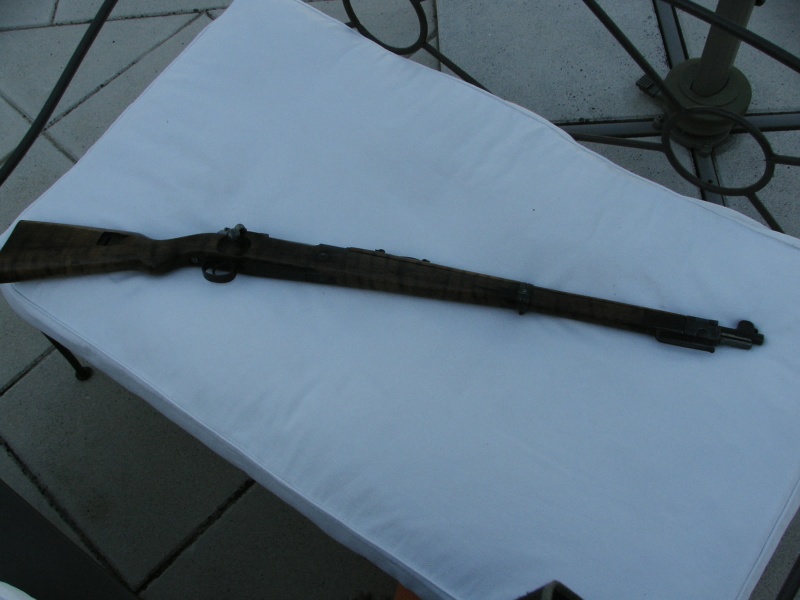

je viens de récupérer sa petite soeur datée 1913:bon état et tout au même numéro mais..................
il y a un mais : elle est rechambrée en 8x64 S
j'ai un nombre conséquent de douilles neuves 8x64 ( Sellier-Bellot) : quel jeux d'outils pour recharger ??

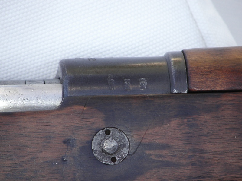

PS : il te manque une 'tite contre-vis sur l'une des photos, si tu veux tu m'envoie ta carabine et je la change...

papet13 a écrit:Merci Dundee pour la proposition, mais Bouches du Rhone -Oise aller et retour, çà fait loin pour une chti'te vis
Bon, tant pis... Je l'aurais bien vue dans ma collection ta Kar98
