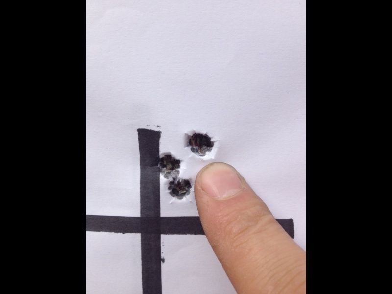

Voila les résultats en cible avec 2,91 de poudre avec une vitesse de 700m/s

Au vu du groupement realisé avec 2.91 grammes je resterais sur cette charge. A confirmer bien sur avec un tir de 30 cartouches. Car on deja vu des charges grouper sur 3 cartouches mais pas plus

Je voulais augmenter la vitesse car comme indique plus haut je tir entre 500 et 700 et deja a 500 mettres il y a une correction de 4moa en plus pour 50m/s de moins !!! Et 700 bien plus voila la raison !!! Mais je vais m'en tenir a 2'91 vu le groupement
