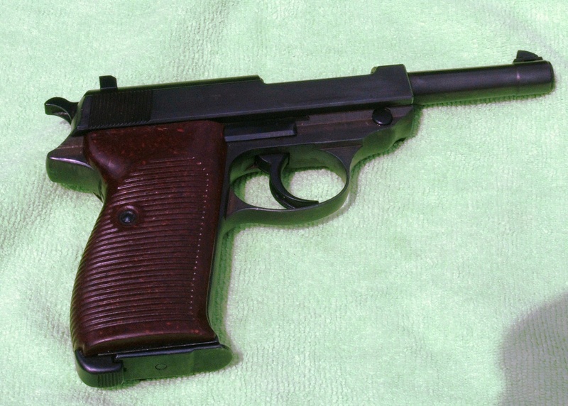

J'ai enfin réussi à rentrer un walther ac 42 à un prix raisonnable ....... Voici quelques photos . Il faut que je trouve la bonne recette pour la fabrication des cartouches afin de le conserver au mieux

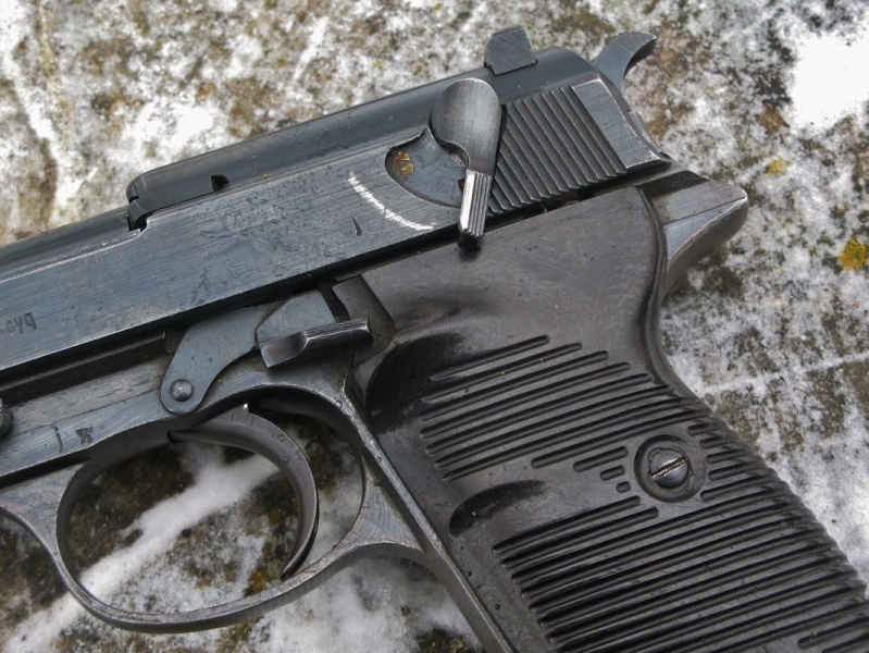

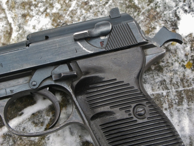

Ce qui me fait me poser une question : les lettres "F" et "S" du levier de sûreté doivent-elles toujours être peintes (respectivement en rouge et en blanc) - et dans le cas contraire, comme ici, cela indique-t-il un rebronzage (surtout pour une fabrication de 1942) ? - ou bien cela n'est-il pas systématique scratch ?
En général, c'est plutôt comme ça :
Walther P38 70111510
Walther P38 60962210

Comme supposé par konopka, l'absence des couleurs dans le creux des lettres de la sûreté indique certainement un rebronzage.
Il faudrait aussi voir l'intérieur des plaquettes ... ce marron est inhabituel ...
En général, les plaquettes correspondant à un ac 42 de la série b portent sur la face interne le WaA de Walther (359) et proviennent du fabricant AEG (code "38" en haut du logo MPD). On doit également trouver, dans un cercle, un marquage identifiant le moule : P / 1529 (gauche) ou 1528 (droite) / chiffre de 1 à 9.
Sur les plaquettes AEG, côté gauche, on doit avoir 6 lignes brisées autour du logement de la vis.
S'il n'y en a que 5, comme sur le P.38 de konopka ou le tien, le logo MPD portera "1w" à la place de "38", ce qui signifie qu'elles sont de fabrication Julius Posselt, à Gablonz a/Neisse (Sudètes), qui fournissait Spreewerk (cyq).
Ce fabricant identifie ses moules par de simples numéros dans un cercle (de 1 à 12).
Ces plaquettes sont donc un remplacement qui, allié au manque des couleurs dans les lettres de la sûreté, signale souvent un P.38 "de prise" russe, ou un reconditionnement "marchand" d'après-guerre, bien mené dans ce cas car l'arme est très belle ...

Message  Le Cris Mar 17 Mai 2016, 19:01
Re,
Je pense feder504 que ton analyse est pertinente Walther P38 3361380237 ,  ..Avant de l'acheter j'ai demandais au vendeur et il arrive bien de Russie.
Ceci étant il correspond à la description que l'on trouve dans le HS de la gazette ...le mien se situerait dans la première sous variation dont toutes les petites pièces sont éprouvées et disparaisse à la moitié de la lettre b (15.000 exemplaires) ..Concernant le rebronzage .......... Peut être, mais je n'ai vu aucune "sous" trace de rouille ou autre défaut.Si c'est le cas c'est drôlement bien fait Walther P38 819249 (il est vraiment nature si ont peut dire Wink)Comme m'a dit un ami "il est neuf le machin"   clown.
Donc si je comprends bien, si prise Russe = stock saisi pendant ou après la guerre et si pendant, comment se fait t'il que ces pistolets restent dans les dépôts sachant qu'a cette époque les Russes et les Allemands faisaient feu de tout bois ..

Message  feder504 Mar 17 Mai 2016, 19:24
waldy45 a écrit:
feder504 a écrit: fabrication Julius Posselt, à Gablonz a/Neisse (Sudètes), qui fournissait Spreewerke (cyq).
Michel, je n arrive plus a suivre... spreewerk ... avec ou sans le "e" scratch
............. sans "e" .... Neman Culpa (latin colonial signifiant "c'est ma faute, pas de sévices, s.v.p.")
Pour les plaquettes, ce sont bien des J. Posselt ...
Les russe ont pratiquement toujours appliqué le rebronzage lors du reconditionnement des armes de prise.
Il est souvent plus noir que l'original.
Contrairement à nous, qui détruisons stupidement presque tout, les pays intelligents conservent les armes de prise, pour la réutilisation, l'équipement des pays "amis" (ou celui des guérillas dans ceux qui deviendrons "amis" une fois le "tyran" pendu ou fusillé) ou le commerce de surplus. Grâce aux Russes, nous avons des armes qui ont vécu la guerre et ont été prises, selon un terme qui leur est cher, aux "hordes fascistes".
