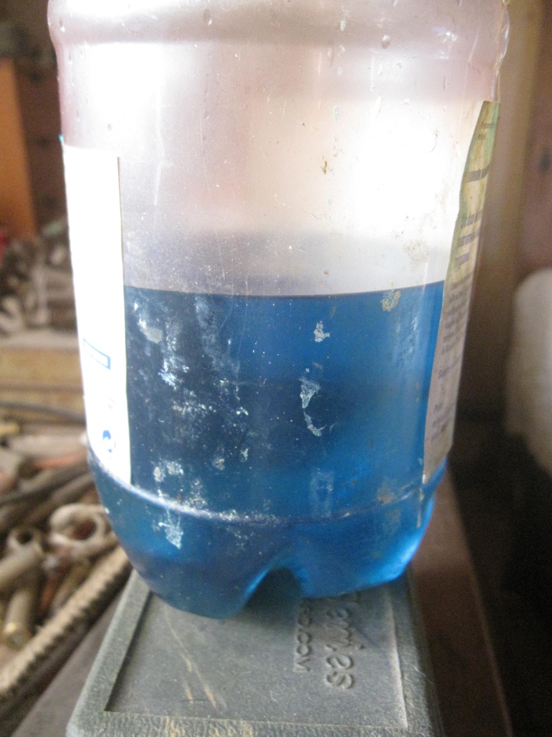

sur l'acier il m'arrive de faire des petites retouches avec du bleu liquide mais pas de rebronzage

Ok. Je demande ça car tes mauser et une fois restaurer sont bien noires je trouve par rapport à la photo d'origine.

sagara a écrit:Ok. Je demande ça car tes mauser et une fois restaurer sont bien noires je trouve par rapport à la photo d'origine.
avec le bleu liquide ca renoirci un peu et ça permet d'harmoniser la teinte du métal tout en restant proche de l'état original (lors de l'acquisition), bien sur, après application du bleu, il faut "retravailler" la pièce à la laine d'acier 000. Plus la pièce est "épaisse", plus profond sera le "bleu" (par exemple canon/boite de culasse)

Message  sagara Jeu 23 Juin 2016, 19:27
C'est du produit "canon noir"?

Message  droulz Jeu 23 Juin 2016, 19:43
ça a cette couleur
98k 42 1938 - Page 2 Img_1411
je recup ça dans mon unité, si ça t'intéresse je regarderai le fabricant

Le produit dont je parle est de la même couleur  Wink

Message  droulz Jeu 23 Juin 2016, 21:51
plus il prend le soleil, plus il devient bleu

Message  chti02 Ven 24 Juin 2016, 13:48
Presto black? j' avais ça moi a l' atelier, piqué au mécano gazelles.
