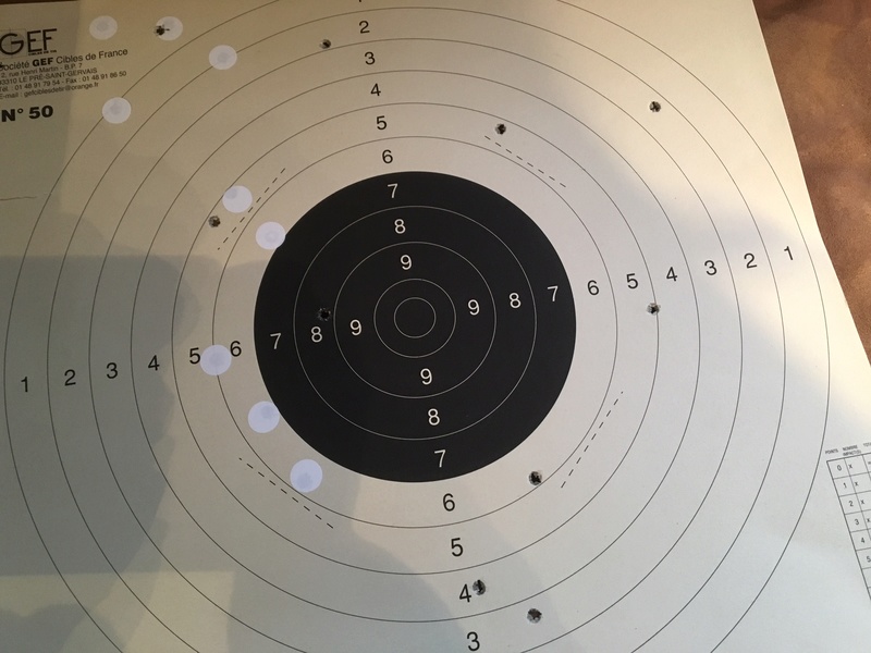

Message  vince24 Dim 25 Déc 2016 - 17:35
J'ai décidé de donner une autre chance Elle est pas belle, ma 98A, mais je vous la montre quand même !   - Page 3 335982 à mon Kar98a familial tout rouillé, en allant tirer cette fois-çi à 50m.
Le but était de cerner la dispersion à petite distance.
Voilà le résultat:
Elle est pas belle, ma 98A, mais je vous la montre quand même !   - Page 3 Img_0510
affraid
Je précise que ce n'est pas dû au tireur - bien que mauvais, à cette distance, je mets tout dans le noir sans forcer mon talent si l'arme est réglée.
Mais je ne comprends pas: comment est-il physiquement possible qu'un canon de 60 cm produise une telle dispersion à 50 mètres avec  des munitions manufacturées ? scratch
Une photo du canon:
Elle est pas belle, ma 98A, mais je vous la montre quand même !   - Page 3 Img_0511
Bon, pour voir le bon côté des choses, je dirais que malgré tout, les 10 balles tirées sont toutes passées en cible, et même une dans le noir  Elle est pas belle, ma 98A, mais je vous la montre quand même !   - Page 3 942193
Bref.
JOYEUX NOEL !

Message  Solitaire du 57 Dim 25 Déc 2016 - 18:11
Salut ,j'ai un 98k qui a le même canon ,et qui donnes ....le même résultat .....Et encore ,le premier tir avec des manufacturées ,sur 10 , pas une n'avait touché la cible à la même distance ..... Sad
Je lui ai fait tirer des muns dernière guerre ,et seulement aprés ça ,il a donné un résultat semblable au tien .....
Après examen approfondi par un pro avec un endoscope ,il s'est avéré que les rayures étaient tous simplement ....foutus ....
Bouffées ,usées voir absentes à certains endroits ....Bref sans espoirs ....
Je lui ai installé à demeure une conversion Lienhardt ,et il viens régulièrement au stand comme les autres ... Very Happy
Je n'y ai pas plus touché ,comme déjà dit ,car même s'il n'est pas beau ,il a son histoire et est monomat .
Le tien est une pièce de famille ,peut être qu'avec un rechargement adapté ,avec des ogives adaptées (plomb) tu pourras en tirer un peu mieux ?? C'est ce que je ferais ... Elle est pas belle, ma 98A, mais je vous la montre quand même !   - Page 3 72113
@+ salut

Message  STMIHIEL1918 Lun 26 Déc 2016 - 21:01
Salut Vince,
Je crains qu'il n'y a pas grand chose à faire avec ce canon. Il est mort, sans doute ca se voit à la bouche, les rayures doivent être bien usées.
C'est dommage pour ton beau Karabiner Erfurt 1917. J'adore ces carabines, je les préfère au 98k. C'est personnel, ça ne s'explique pas. Et à l'occasion si on se croise à Volmerange je te ferai essayer une des miennes, je les sors souvent, et comme tu peux le voir au début de ton post, mon Erfurt 17 à moi tire parfaitement bien.

Message  vince24 Dim 15 Juil 2018 - 8:33
A 50 mètres...Elle est pas belle, ma 98A, mais je vous la montre quand même !   - Page 3 9f283c10
Et avec le canon d’origine !!

Ça reste encore groupé malgré tout  , mis à part l'impact à 10h..... Wink

Message  Bnz 88 Dim 15 Juil 2018 - 9:14
Le problème est que le canon du 98a à un profil particulier non étagé mais se rapprochant d'un profil chasse. Bref il faut l usiner à partir d'un barreau brut pour rester fidèle à l'origine.

Message  vince24 Dim 15 Juil 2018 - 9:16
Et personne ne s’étonne de la différence avec le carton précédent, plus haut sur cette page ?

Message  MikeDundee Dim 15 Juil 2018 - 9:45
vince24 a écrit:Et personne ne s’étonne de la différence avec le carton précédent, plus haut sur cette page ?
Si, le carton est étonnant par rapport au précédent !
Tu as pris des cours entre temps ou tu utilise de la rechargée adaptée ? Very Happy

Message  vince24 Lun 16 Juil 2018 - 0:19
Partizan Match !
Version longue de l’histoire:
Dans ma quête de recannonage j’ai croisé le chemin de l’artisan armurier Olivier Tritz sur Metz qui a pris peur à l’idee du recannonage, mais qui m’a proposé de refaire la bouche et quelques essais. Pas un réalésage, simplement un petit lissage.
Retour au stand avec les S&B, et résultat quasiment aussi horrible qu’avant, avec comme seule amélioration le fait que plusieurs impacts étaient groupés - mais toujours une sacrée dispersion sur toute la cible.
Puis je décidais de tenter ma chance avec des surplus portugaises. Nette amélioration encore avec un certain groupement.
Je reprends espoir mais avec ces surplus la culasse devient difficile à ouvrir après chaque tir, ce qui m’inquiète !!

Je me décide donc à tirer une série de 10 avec les Partizan Match, et voilà le résultat !

Message  vince24 Mar 17 Juil 2018 - 7:18
Merci Shorty33 !
Oui la culasse pourrait m’intéresser selon le prix.
Ce que je trouve dingue dans cette histoire, c’est l’incroyable différence de résultat suivant les munitions !
Le résultat n’est toujours pas fantastique mais il y a probablement encore moyen d’améliorer.
En tout cas tout ceux qui désespèrent de leur vieux Mauser rouillé et qui ne rechargent pas devraient tenter les Partizan Match avant d’accrocher le fusil au dessus de la cheminée !

Message  bbl56 Dim 21 Avr 2019 - 12:33
Bien plus beau que le mien... qui n'a pas tiré depuis un moment. Je le remets dans ma (longue) file d'attente, peu de créneaux de tir 200m.
Elle est pas belle, ma 98A, mais je vous la montre quand même !   - Page 3 168
