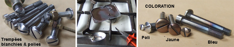

COLORATIONS
Je devrais préciser les colorations sur les dessins de visserie précédents et à venir ; mais n'ai que les informations de l'Instruction de 1905 :
- Dessous du mécanisme (et pontet ?) bronzés, comme canon et boîte de culasse,
- Vis du ressort de hausse, filetage des vis de queue de culasse et de vis AR de pontet bleuis au feu,
- Ejecteur et vis de mécanisme jaunis au feu,
- Vis de tête de culasse blanche, comme toutes les pièces de culasse.
La vis AV de pontet ? Blanche ?
C'est juste ? Les couleurs possibles étant à priori bronzé, bleui, jauni, blanc et lustré.

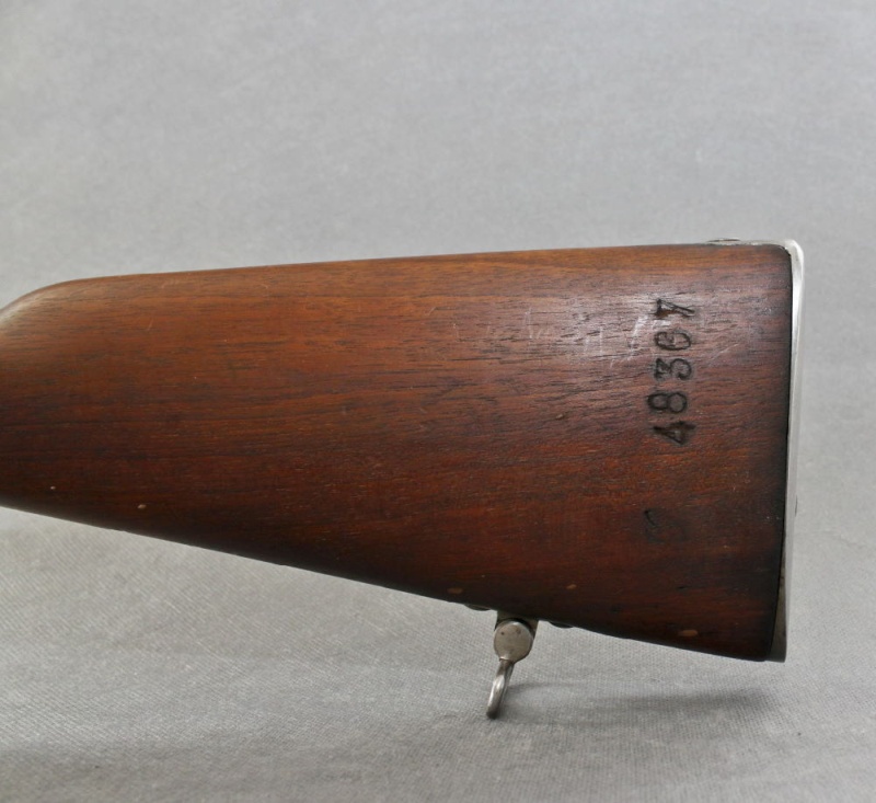

Sur le mien, oui.Verchère a écrit:Le pontet aussi, est blanc ?
Bronzé, chez moi.Verchère a écrit:...
Mais alors le battant, entre les deux, blanc ou bronzé ?

En visserie Lebel j'ai ce qu'il faut, entre les tables de 1890 et le bouquin de J. Huon, p. 130 (c'est à celui-là que tu pensais ? Alors je l'ai). C'est les Berthier, qui m'embêtent ; et il semble traîner une table de construction numérisée du 07-15 - ou alors seulement la planche du canon ? (Kelt l'avait mise sur TCAR).
Donc je corrigerais :
Ejecteur et vis de mécanisme jaunis au feu à Châtellerault, blancs ailleurs,
Pontet blanc,
Battant parfois bronzé, parfois blanc, en débat...

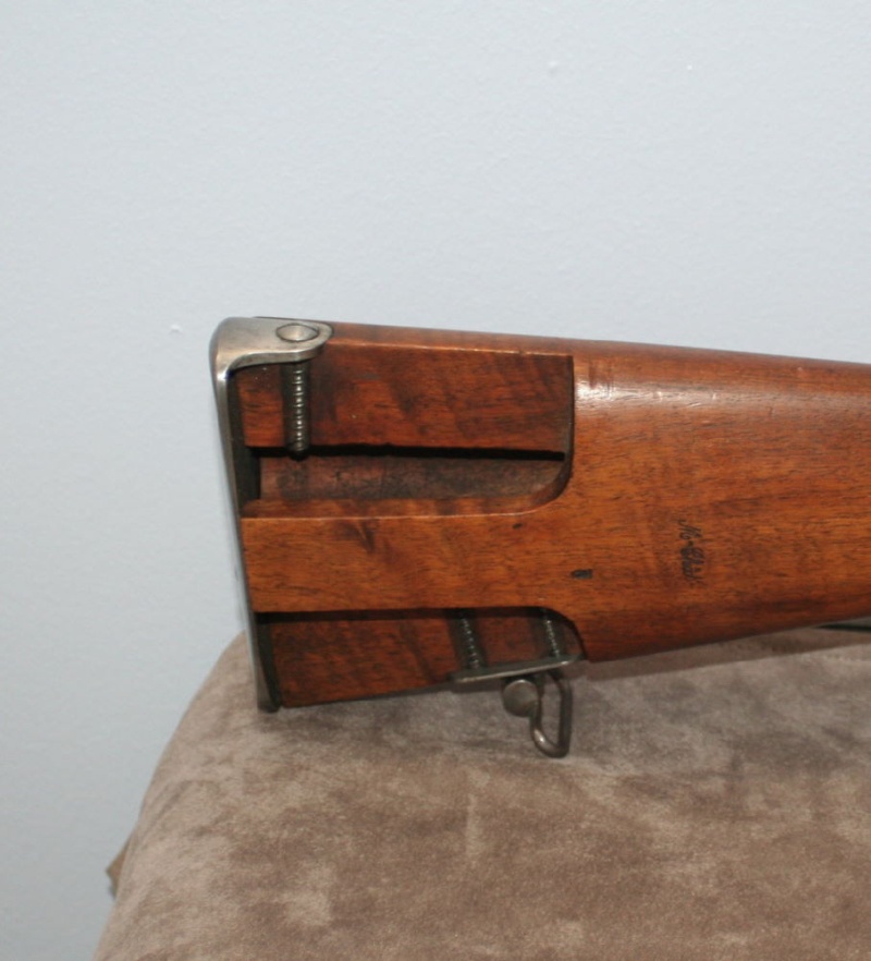

pour le battant il est blanc
ci joint 3 photos de battant de Lebel prises sur 3 armes differentes dans des musées

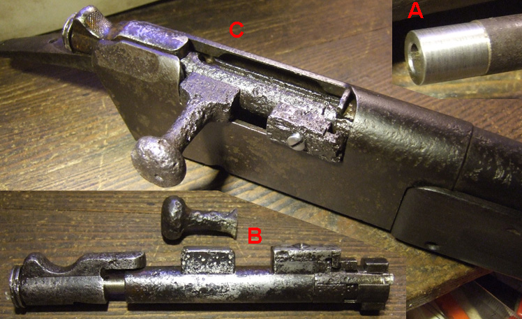

c'est un Lebel qui servait à braconner, puis qui a perdu pas mal de pièces... Puis qui en a retrouvées, mais sans doute venant d'un autre fusil, et il en manque encore beaucoup.
Mon objectif est de le remettre en état d'une façon honorable, c'est à dire de reconstituer le "Lebel de braco" qu'il a été (ou plutôt qu'il aurait pu être s'il n'avait été "braconnisé" par un péquenot du coin, et si les choses avaient été faites proprement).
Il y aura donc 2 types d'éléments :
- 1) ceux logiquement conservés du Lebel d'origine, dont bon nombre manquent, et qui seront plutôt refaits de toutes pièces afin de réserver les pièces d'époque à des armes réglo. Donc les pièces conservées (y compris vis et battant de crosse) devraient avoir conservé la finition réglo d'origine.
- 2) ceux dont l'usage "braco" imposait la transformation. Ce qui en reste étant bâclé, ce sera repris ; ce qui manque sera refait selon l'inspiration...
- en définitive, pour le montage de lunette je reproduirai les perçages réglementaires fournis par "Vivelacolo". Ce sera donc du 2) dans le style 1).
Pour l'instant je suis parti dans la visserie, indispensable afin de monter en blanc les pièces. C'est que presque tout était paumé ou HS ; il ne reste en fait que la vis du ressort de gâchette et la vis-goupille de l'arrêtoir de cartouche. Il est fréquent que pour remettre une arme ancienne en état j'aie une ou deux vis à refaire, mais la quasi-totalité... C'est plein de vis, ces machins !
Je n'ai donc pas grand chose à monter à "Nicomidway" pour l'instant, mis à part des vis neuves et les dessins réalisés pour la circonstance. Car je profite de ce chantier pour mettre au net tous les points abordés ; le sujet pourrait donc dépasser la simple présentation d'une restauration, et réunir pas mal d'informations détaillées sur le Lebel...
Les grosses vis devraient être finies ce soir ; j'ai déjà mon compte mais ça marche si bien (en "lunette à suivre") que j'en fais quelques unes en rab (bonne excuse : le barreau d'acier est devenu trop court pour le râtelier à barres, mais encore trop long de 12 cm pour les casiers à chutes. 12 cm ça fera 3 vis, à raison de 30 minutes chacune).

La crosse a déjà progressé, avec son battant réparé. Le vieillissement de la crosse a bien sûr donné du jeu à l'écrou du support d'oreilles, qui une fois resserré laissait dépasser la vis, avec des arêtes tranchantes. Pour rabattre l'excès de vis sans mettre de coup de lime malencontreux sur le bois, il est prudent d'y plaquer une large rondelle protectrice en tôle mince (ici un couvercle de boîte de conserve, avec un petit trou).
Comme déjà dit, cette crosse est temporairement empruntée à un Lebel "décoratif" bien fatigué, pour gagner du temps. La crosse définitive viendra plus tard ; les ébauches en noyer sont déjà faites à la scie à ruban, 2 ou 3 pour amortir les temps de réglage de mortaiseuse (la mise à bois risque d'être bien plus délicate que celle d'un Rolling-Block).

Comme prévu, le Lebel "déco" a échangé son cylindre dérouillé à la meule (B) mais encore bien étoffé contre un autre dérouillé électrolytiquement (C), allégé par de nombreuses alvéoles mais aux arêtes encore bien marquées. En prime il a reçu une vis d'assemblage neuve (encore un peu dure).
Les cylindres sont bien entendu interchangeables, mais il s'est avéré que les avatars divers ne sont pas sans effet : la partie rapportée de la modif 93 souffre facilement des chocs et de la corrosion, et même le tampon masque n'est pas à l'abri. Pour obtenir un fonctionnement parfait (surtout la liberté de rotation du tampon masque) des 2 culasses dans leurs armes de destination, il m'a fallu peaufiner les ajustages (il ne s'agissait en fait que de rattraper de petites dégradations peu visibles sans la loupe).
Le levier a déjà été scié (B), pour tester les vis de tête de culasse sans les démonter du tour. La documentation indique un acier mi-dur encore durci à l'arrière (sans doute par cémentation au prussiate), et trempé à l'huile sans revenu. J'ai effectivement constaté que c'était assez raide, surtout à l'arrière de l'embase de levier ; la scie a supporté, mais pour tailler la queue d'aronde d'assemblage du levier coudé, j'y laisserais une lime. Heureusement mon "Rapide-Lime" de fabrication perso est en voie de finition (petit étau-limeur manuel d'établi, qui devrait être très bien pour les queues d'aronde).

Par ailleurs, le "poli blanc" est confirmé pour :pontet, vis AR de pontet, battant de crosse et 2 vis de battant. Ceci par un document de 1896 détaillant le déroulement de la modification 86-93 à Chatellerault.
En effet, à cette occasion les armes étaient au besoin réparées et refourbies (la vis AV de pontet n'est pas citée, mais la liste n'est pas forcément exhaustive).

Coloration
Après traitement thermique certaines vis restent polies (vis AV de pontet, vis de ressort d'arrêtoir), d'autres sont jaunies (à Châtellerault éjecteur et vis de mécanisme) ou bleuies au bout.
Là il faut une bonne lumière, j'ai donc procédé sur la cuisinière à gaz, avec une petite tôle d'inox à bords relevés (un capot de disque dur). Il est d'abord indispensable de dégraisser les pièces, la moindre trace pouvant provoquer une irisation ; ensuite les vis devront être manipulées à la pince. Chaque pièce traitée l'une après l'autre, et une fois la couleur atteinte immédiatement prises à la pince pour être posées dans des cuillères inox alignées à côté.
Mieux vaut commencer par les bleus, afin de s'habituer à la montée en couleur (pas toujours facile de détecter l'apparition du jaune) ; en choisissant la position de la vis sur la tôle on peut obtenir du bleu (300°) au bout sans colorer la tête, mais c'est délicat (sinon, il suffit de re-blanchir ensuite la tête).
Pour le jaune (240°) j'y ai été un peu fort, et c'est plutôt brun (255°). Ce n'est qu'à peine trop, car je voulais que la couleur soit bien visible ; si j'avais préféré un jaune paille (220°) c'était plus simple, j'avais justement du pain au four (jaune clair, c'est juste la température nécessaire pour que les arêtes du pain noircissent bien).

Coloration
A propos des couleurs
Les couleurs "froides" sont des oxydations superficielles à l'air, spécifiques à l'acier et au fer (elles varient sans doute un peu avec la composition exacte). Elles couvrent grosso-modo la plage de 220 à 330°, "montent" assez vite à partir du jaune, et leur appréciation est tout de même un peu subjective ; pour les grandes séries les températures associées (disponibles sous forme de tableaux) permettent d'utiliser des bains-marie à l'huile chaude (ou d'autres corps de point de fusion adéquate).
Les couleurs "lumineuses" sont des émissions de rayonnement relatives à la température, et sont les mêmes pour tous les corps. Elles débutent au "rouge naissant" (500°), mais sont elles-aussi d'appréciation difficile. Même les ouvriers expérimentés se laissent parfois tromper par des changements de lumière ambiante (on connaît le cas d'un grand nombre de Springfield 1903, dont les boîtes de culasse avaient été chauffées trop fort et trop longtemps avant trempe). En effet, si une température minimale est requise, un excès peut provoquer l'agglomération de cristaux fragilisants.
La procédure à Châtellerault en 1900 était "juste ce qu'il faut mais pas plus" (l'économie de charbon entrait aussi en compte), et pour chaque nouveau lot de métal la température de chauffe avant trempe était redéfinie par des essais. En amateur il vaut mieux faire de même, et procéder à des essais de trempe sur des échantillons de même nuance.
Entre 330 et 500°, la température peut être appréciée par le comportement d'un morceau de bois posé sur le métal, mais ça semble aussi bien approximatif...
On disposait tout de même déjà, dans les années 1900, de pyromètres optiques pas toujours commodes d'utilisation, mais qui permettaient au moins de ré-étalonner périodiquement l'oeil de l'ouvrier.
