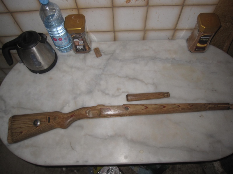

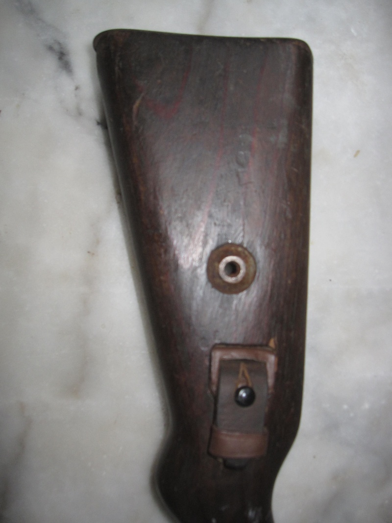

pour la crosse j'ai brossé le bois à l'eau tiède/chaude avec de la javel et une brosse synthetique pour enlever toute la crasse et la m...e (attention pas tremper le bois juste le mouiller et le secher avec une serviette éponge entre chaque passage pour enlever l'excédent d'eau), opération répétée plusieurs fois tant que le résultat n'est pas satisfaisant. Si il y a des taches d'huile, un passage a l'oxalique. Apres je teinte pour unifier le bois et ensuite cire comme ça le bois est nourrit et l'entretien est facile à faire. Je vais en faire un peut etre ce soir, je mettrai des photos

Message  droulz Mer 6 Avr 2016 - 21:58
voila sur autre bois de momo
1 en l'état
2 après de lavage a la javel, la crasse est en partie enlevée
l'étape 3 peut etre un passage au xylophène (c'est neutre)
un 98k jus de chez jus 00211
un 98k jus de chez jus 00412
la suite demain Very Happy

Après un un bon lessivage ,brosse nylon et lessive de soude
Il restait des traces d'huile (graisse ?) noirâtre qui avaient bien résisté à la lessive ,j'ai re poncé en surface (une fois sèche ) et re lessivage puis oxalique ,la crosse et comme neuve ...

Message  droulz Jeu 7 Avr 2016 - 18:22
beau travail, je me servais de la lessive de soude avant mais je préfère la javel maintenant

Message  droulz Jeu 7 Avr 2016 - 21:04
voila la suite
un petit coup de teinture après avoir passé un coup de laine d'acier 000 (attention a ne pas toucher les marquages)
un 98k jus de chez jus 00112
après, un coup de cire d'abeille, séchage 1 heure et on frotte avec un chiffon propre et non peulucheux
un 98k jus de chez jus 00413
Le bois est fini, c'est reparti pour 1000 ans. Pour les ton du bois on peut choisir la teinte que l'on veut, si on connait l'essence du bois, c'est mieux de la choisir
Plus qu'a nettoyer la feraille, je ferai un post quand j'aurai fini l'ensemble
