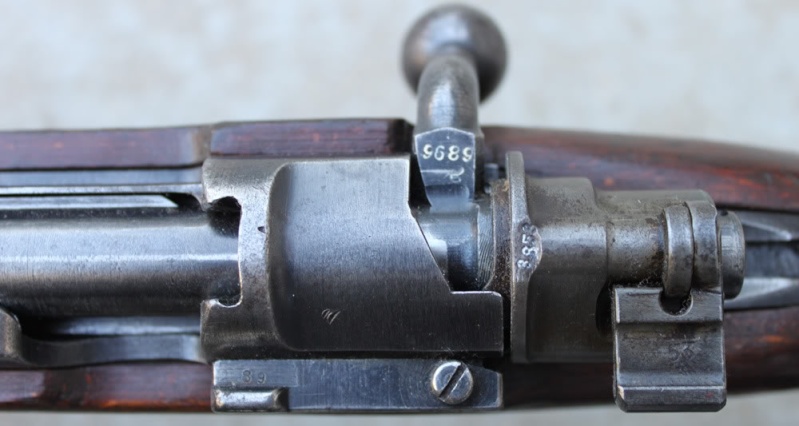

Je voulais rajouter quelque chose :
J'apprécie beaucoup vos remarques même si parfois je les comprend pas toutes. On a tendance à défendre un peu son point de vue.
Aussi ne voyez aucune agressivité (légère) si je suis surpris de vos remarques, je cherche simplement à comprendre.
Je vous remercie de vous êtes intéressé à ce sujet, j'en ai appris un peu plus.
Je vais essayer de prendre des photos un peu meilleures mais sans garantie.

oui des photos plus claires sans contre jour sur les marquages une vue de la lettre sous le N° de série de la culasse(elle doit obligatoirement y être) permettrait de clore le débat, c'est quelle lettre après ton N° de série côté droit du boitier on ne la voit pas ? mais même si ce n'est pas sa culasse ( ce dont je doute perso )tu as quand même une belle pièce . maintenant pour une ZF d'origine il faut compter entre 600 et 800 €

Au début, je pensais que c'était bon mais maintenant, j'ai un gros doute.
Pas de lettre sur le levier de culasse et à l'évidence, la police de caractère est différente (surtout le 1 et le 4).

Idem pour le 2 et le 9, le premier avec une boucle moins fermée par rapport à l'oblique, le deuxième visiblement plus gros sur sa partie supérieurela police de caractère est différente (surtout le 1 et le 4)

Mes doutes sont confirmés avec ce "zoom", refrappe évidente.

konopka a écrit:la police de caractère est différente (surtout le 1 et le 4)
Oui, j'ai un doute aussi pour le 2 et 9...
C'est un peu dommage pour la collection pure et dure mais si le canon est propre, s'il tire droit et qu'il te plait, fais toi plaisir : Tire avec !
Je n'ai pas non plus que du mono-matricule rare dans mes coffres et je prends plaisir quand même à les sortir... L'odeur de la Tubal au petit matin... Le pied !

attention les gars "refrappe" ne veux pas dire systématiquement pas bon , sans tous les détails on ne peut être affirmatif et dans le cas présent on a rien ou presque.

C'est une police aux normes DIN actuelles. La seule police qui s'en rapprochait à l'époque était celle des usines tchécoslovaques (Bohème-Moravie) de Brno et de Bistriça.toulon44 a écrit:attention les gars "refrappe" ne veux pas dire systématiquement pas bon , sans tous les détails on ne peut être affirmatif et dans le cas présent on a rien ou presque.
Une refrappe de terrain est normée, elle n'est pas faite ainsi. Reste à découvrir quel WaA se cache sous le levier d'armement et de voir les autres numéros des pièces constituant la culasse.
nous sommes en partie d'accord
voici les marquages de 2 culasses DUV42 bloc lettre "d" et "e"

Je comprend bien des choses mais sur une ligne de fabrication il se passe ceci à un endroit et cela à un autre endroit. Je suppose que c'est la machine qui a frappé certaines pièces qui n'est pas la même que celle qui a frappé la culasse. Les pièces à marquer ne sont pas les mêmes et la manière peut être différente.
Autre point quelle serait la raison d'une "refrappe" ou d'une fraude (si je pousse le bouchon un peu loin). Il faudrait tomber sur une culasse ayant la terminaison identique, polir les premiers numéros et les remplacer pas d'autres.
C'est pas simple du tout.
Il se peut aussi que l'outil à frapper a été changé à un moment. Les machines s'usent et les outils aussi. Je pense aussi que c'est au coup par coup donc pas forcément bien aligné.
A mon sens des numéros ayant été arrangés par exemple un 9 qui devient un 8 ou inversement se voit et est sans appel. Là je n'en suis pas sûr.
C'est surtout qu'une "triche" vu le prix que je l'ai payé n'en vaut pas la chandelle.
Maintenant on va éclaircir ça, bien au contraire.
Je vous ferai de photos du mieux que je pourrai.
Des numéros de série doivent être lisible mais ne sont pas toujours les mêmes voire parfaitement réussi c'est encore le cas maintenant parfois.

On peut se faire tous les romans qu'on veut .... il faut une bonne dose d'optimisme pour espérer trouver une arme entièrement d'origine qui, après avoir été rendue par les Allemands en 45, a fait un long service dans la Marine norvégienne pour atterrir chez un marchand belge après avoir effectué entre-temps un parcours sans doute sinueux que peu de gens pourraient retracer ...!
Mes yeux ne sont plus de la première jeunesse (ni même de la deuxième ...), mais ils me suffisent pour remarquer, sur la photo du boîtier où l'on voit la date, qu'un peu plus bas que celle-ci, on aperçoit le WaA présent sur la bague d'extracteur, que ce WaA est le 77, et qu'une photo du dessous de la culasse montre 4 autres WaA 77, et un poinçon d'épreuve civil ...!
La culasse est donc une Steyr (bnz), qui est là en touriste, et pas d'origine ...
... je vois aussi un WaA 63 sur la bague d'extracteur de l'autre culasse : Mauser Oberndorf avant 1940, Brünn (Brno/ dot) ensuite.
Pour info, le marquage "dwc" de la plaque de couche est le code de Boehme & Co., à Minden, un sous-traitant de pièces de 98k, et sur la bretelle, le WaA 224 n'est pas bon, et il est du mauvais côté, ce qui n'est pas un bon signe pour son authenticité (comme le laiton dont semble être fait le bouton de la Riemenplatte).

les WaA 77 et 63 sont sur une 2eme culasse dont les photos sont mélangées à celles qui est sur l'arme . pas facile d'y retrouver ses petits .

Le levier de culasse ainsi que la sureté drapeau (sous réserve de la totalité de la culasse ?)
Doit 'on dire 98K pas mono-matricule ?
Dans mon précédent post c'est justement ce que je trouvait d'étrange, je voulais parler de la culasse N° 1429 et de son marquage et non pas de la culasse "mulet" N°8976.
moi aussi je rejoindrais l'avis pertinent de notre ami OXI81,concernant la culasse 1429 le "14" semble ne pas être de la même police que le "29" de plus est décalée (volontairement ou involontairement ?).
De plus je rejoint aussi l'expertise de l'ami FEDER504 concernant les WaA ? a mon avis ne correspondent pas avec l'âge et le fabricant du 98K (DUV 42) exemple le marquage de la plaque de couche a recouvrement avec le "DWC" et au dessus le WaA63 (Waffenw Brunn qui équipait les DOT,DOU,SWP et certaines pièces pour SAUER et ERMA en 1936 & 1937). a priori ce WaA63 pas trop cohérent avec un DUV de 1942 ?
Ce que je trouve étonnant c'est que l'on ne trouve pas 1 seul WaA214 ?
( PS; cela dit je ne crache pas sur ce Momo, il est très respectable ,reste a voir ce qui donne au stand ?)

merci sauer , dans l'excitation d'avoir vu sortir une pièce pas commune je m'était mis des œillères et ne voyais que ce que je voulais voir , je me suis donc planté
;, après comparaison il apparait qu'il y ai quand même de sacrées différences avec les originaux , je reposte 2 photos permettant je pense de s'en faire une idée avec certaines zones entourées . plus l'espace entre le bloc hausse et le canon ce qui avait été mis en évidence dans les commentaires , à ce stade les polices de la culasse deviennent accessoires .
désolé carbone mais il n'est pas bon , encore mes excuses pour la fausse joie si tu peux le retourner au marchand n'hésite pas .

La plaque de couche, oui, elle me pose problème. La sangle j'ai pas d'idée sauf la votre maintenant.
Le reste Feder a peut-être la meilleure explication. La balade par ci et par là fait qu'il peut y avoir des "numéros de perdus".
Tant pis pour moi, je fais avec. Je ne regrette rien de toute manière. Je l'ai acheté il y a bien 5 ans, les prix ont grimpé et pour un comme ça je reste encore gagnant.
C'est pas du tout le coté "investissement" qui prime c'est le coté "histoire".
Merci pour toutes vos remarques instructives.

Bah, acheté 850€ et vu la folie délirante actuelle des ventes sur les Mauser 98k, je dirais qu'à ce prix là, tu n'auras pas mieux.
Tu n'as plus qu'à lui monter une zf41 en repro et à aller t'amuser avec.

bon voila le point est fait sur ce sujet
encore désolé pour Carbonne 14
il est a noter que duv à toujours fignoler ces petits en 98k zf41
sur les montages on peut trouver un,deux,voir trois duv214 ou aucun
cdlt

Le WaA 77 est sur la bague d'extracteur de la culasse qui est sur l'arme pour la série de photos où le marquage du boîtier est visible, c'est à dire la 5ème depuis le début, donc celle numérotée 1429. Cette pièce ne se démonte pas tous les jours, il serait donc logique qu'elle corresponde au reste de la culasse ...toulon44 a écrit:les WaA 77 et 63 sont sur une 2eme culasse dont les photos sont mélangées à celles qui est sur l'arme . pas facile d'y retrouver ses petits .
C'est la culasse "multinuméros" qui a une bague d'extracteur avec WaA 63 ... à moins que Carbone 14 ne clarifie les choses qui, il est vrai, sont assez bordéliques, comme on dit chez nous ...

OK je vais être plus claire parce que là c'est pas l'idéal.
Promis, cet après midi je reprend des photos et en séparant bien les deux culasses.
Je ferai le plus de photos possible afin de ne pas vous induire en erreur. Là j'ai pas le temps.
Désolé, j'ai voulu faire (trop) vite.
