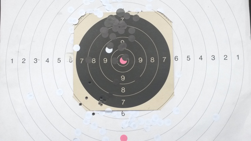

J'avais le sourire ce matin.
Pas d’étui noirci, sauf le collet et ça au début d'escalier:

Re: 6,5x55 + N150 et Scenar
c'est bien ça!!
on peut avoir le rechargement??
cdt
cdt
Sympa, c'est un bon début: Tir à 100m certainement...
Par contre, ne te focalise pas trop sur la vitesse et recherche plutot le chargement qui groupe le mieux, c'est bien là l'essentiel du tir !
Mon meilleur (exceptionnel) tir au M96 tient dans un carré de 5x5cm à 100m pour les 20 cartouches de la boite MTM (pas tous les jours je vous rassure, j'ai 46 ans...
) et ma balle ne va pas bien vite par rapport aux standards du calibre (environ 740m/s de mémoire pour une sierra 140 grains hpbt)
Bon,eh bien les choses s'arrangent,on dirait....
Dans mon M96,la Sierra 1740 groupe mieux que la Lapua scénar 139 grs...
Si les 9 balles s'étaient trouvées dans le groupement de 5, c'était tournée générale!
Bon, je ne vais pas me plaindre, c'était pas mal.
J'ai mis un embout électrique dans le dioptre. 0,8 mm sans soleil, c'est petit...
Oui,je pense que tu as eu un problème de vision ( ta vue ou les mirages du canon chaud),parce qu'il y a un joli groupement....
PS : un poil meilleur que les miens......mais chuuut.!!!....faut pas l'ébruiter !

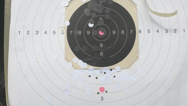

C'était bien à 100m.
Je vais coller une cosse ronde sur le guidon pour réduire l'imprécision due au tireur (voir le dioptre à 0,30 euros sur mon 96/11
J'ai eu moins de mirage qu'avec la N160. En fait quasiment pas.
Et la certitude que les douilles étaient bien frettées.
0,90g de N110 + H&N 140gr: le début est correct aussi.
Pour les charges de tir réduit,je ne pourrai pas te renseigner car je ne le pratique pas.
