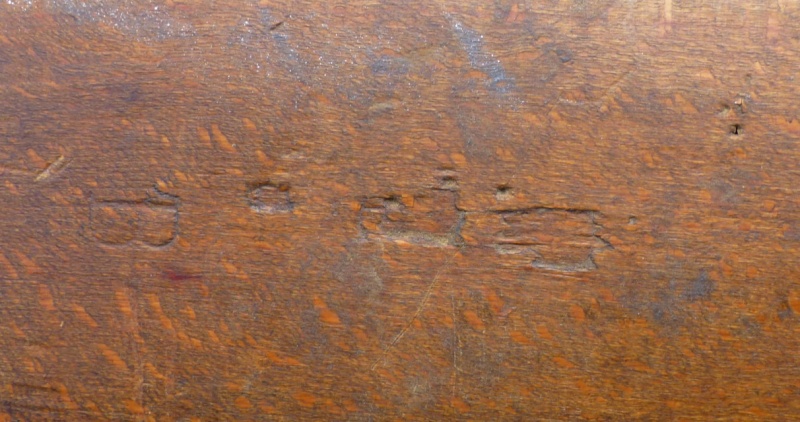

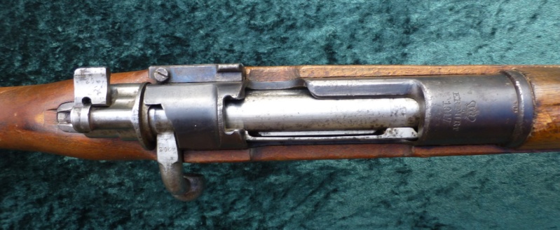

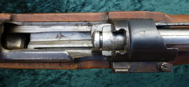

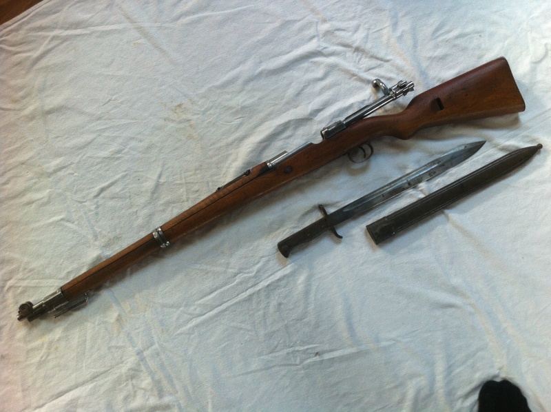

Bonjour a tous,
j'ai enfin pris le temps de faire quelques photos pour vous présenter un 98A que j'ai rentré il y a quelques temps. Il est presque au numéro (la seule pièce qui ne l'est pas est la vis longue du pontent magasin, j'enrage… même si il a l'air d'avoir vieilli avec le reste…).
C'est un Erfurt 1909 et son gros plus réside dans le fait qu'il est regimenté au 7e Hussard, pour ma part c'est la toute première fois que je vois un 98A regimenté, est ce courant?
Ensuite il y a ce marquage à la peinture sur la crosse: "5 K". J'ai immédiatement pensé a 5e Compagnie. Bien que chez les hussard le terme d'escadron soit utilisé il semble que les allemands aient utilisé celui de compagnie. Auriez vu une autre hypothèse concernant ce marquage?
Pour résumer: - avez vous vu d'autres 98A régimentés ?
- Que pensez vous de ce marquage 5K a la peinture ?
- Quelqu'un dans la salle possède il une vis longue de pontet portant le numéro 50? Kar98A régimenté 7e Hussard  942193
- Pourriez vous me poster des photos précises d'un 98A avec son bronzage d'origine? en effet j'envisage sa restauration
Je précise qu'il est détenu légalement avec les papiers kivonbien
En esperant qu'il vous plaise Wink

Les g98 étaient regimentés avant 1914, je pense qu il en est de meme pour les 98a....je possède un 98a pré 1914 qui est également régimenté. salut

Njg1 a écrit:Pour résumer: - avez vous vu d'autres 98A régimentés ?
Kar98A régimenté 7e Hussard  72113
Dans son livre The Imperial German Regimental Marking  Jeff Noll donne les détails de plus d'une vingtaine de Kar98 régimentés .
Kar98A régimenté 7e Hussard  242827Kar98A régimenté 7e Hussard  335982Kar98A régimenté 7e Hussard  335982

Merci a vous deux. Effectivement j'avais suivi cette logique de regimentation avant 14 vu qu'il est de 1909. Néanmoins la majorité des 98a qu'on voit ici et la étant des productions de guerre je n'en avait pour le moment pas vu Wink
@helix: merci pour l'info, je ne possède pas le livre que tu cite…

Kar98A régimenté 7e Hussard  P1210916[url=https://servimg.com/viKar98A régimenté 7e Hussard  P1210918ew/11Kar98A régimenté 7e Hussard  P1220016950594Kar98A régimenté 7e Hussard  P1220017/182]Kar98A régimenté 7e Hussard  P1210917[/url]
Kar98A régimenté 7e Hussard  P1220018
je pense que celui la a son bronzage d origine

Un bel exemplaire et régimenté par dessus le marché vraiment beau cheers
Il me semble que la baïonnette est bavaroise.

personnellement, je n'aime pas trop ce marquage à la peinture. Il est clair que l'arme a été trop nettoyée (parties polies qui ne devraient pas l’être), et visiblement le bois également. Il me semble également trop frais.

Concernant le marquage de crosse je demandais si quelqu'un avait une autre hypothèse sur sa signification c'est vrai que je n'avais pas pensé a demander a l'authentifier. Personnelement je le pense bon, les bords estompés, la police de caractère bien allemande, le fait que la crosse soit en bon état et pas trop décapée. C'est plus flagrant quand on l'as en main. Mais merci pour ton avis Wink

y a t il des marquage sur la crosse ? comme l exemplaire de dessus   Kar98A régimenté 7e Hussard  P1220021Kar98A régimenté 7e Hussard  P1220020Kar98A régimenté 7e Hussard  P1220022Kar98A régimenté 7e Hussard  P1220019

Toutes les Karabiner 98 (A) allemandes impériales mises en dotation jusqu'en 1914 ont été frappées ainsi. Il y a des photos sur ce forum.
Le marquage 5K est sans doute postérieur, en tout cas jamais l'armée allemande n'a utilisé de peinture noire pour identifier une crosse.
Le B sur le bois signifie Buchenschaft: Crosse en hêtre (sinon ce serait du noyer).

Les Kar98 avant 1914 ont toutes reçues des crosses en noyer (pas de hêtre avant-guerre) No
Ce n'était pas encore période de disette et les kar98 avaient encore une production restreinte.
Avec la guerre, la production s'est fortement accélérée jusqu'a atteindre des sommets en 1917 et 1918 avec des centaines de milliers d'exemplaires produits par Erfurt ces deux années là.
Les modèles d'avant 1914 sont beaucoup plus rares et souvent... régimentés. Wink

 Le seul truc qui me chagrine sur ce magnifique KAR 98 ERFURT de 1909 c'est effectivement ce marquage K5 (grossier fait au pochoir) sur le coté droit de la crosse c'est a dire la partie la plus visible ? autant avoir une plaque d'immatriculation aux fesses ou encore un vulgaire marquage sur le dos de la capote comme avaient les prisonniers de guerre " KG ".
Bonjour la discrétion lors des déplacements de troupes, si ce marquage peinture représente une unité, un régiment, un escadron ou autres groupuscules l'ennemi était parfaitement au courant quelle était l'unité qui était dans le secteur ?
Alors qu'un marquage plus discret sur le bois direct suffisait, ou encore comme certains marquages régimentaires a l'endroit de l'œillet de démontage du percuteur et du coté gauche, ou sur la plaque de couche métal pour plus de discrétion.
Vu ce marquage (dont j'ai aucunes idées de sa signification et provenance) je pense que cela devait être une arme en dotation (de fin de vie) pour la seconde ligne voir la défense passive ou pour services administratifs, douane, Police ou autres.

quelle était la raison que certain kar 98 1917 avait une pastille de crosse et d autre non ,

Pas une pastille de crosse mais un œillet de démontage pour le percuteur.
j'aimerais bien voir les autres marquages de cette crosse , il me semble qu'il n'y a pas de marques de réception sous le K5 fait au pochoir , il me semble que j'ai vu il y a peu un autre mauser marqué de la sorte mais je ne me rappelle plus où ni quand .  peut être un marquage sous Weimar ?

j ai l impression que cette crosse est une copie , pas de poinçon visible sur la crosse

Bien vu, pas de poinçons impériaux... Un reconditionnement après guerre peut être ? ( pour les douanes par exemple ou autre...)    salut

alors les versions de crosses fin de guerre, en gros 1915/16 jusqu à 18 : oeillet present et rainure de fût, il peut etre possible de trouver une 1917 sans ou alors crosse changée

Pour le marquage effectivement je n'exclue aucune piste, un reconditionnement Weimar ou autre est envisageable mais a ce moment la pourquoi ne pas avoir de marquage "1920" sur le tonnerre?
Le reste d'un marquage impérial est visible sous la poignée, mais il est totalement illisible… A tel point que je pencherais pour le fait que la crosse ait été restaurée avec la technique de la vapeur pour réduire les impact.
