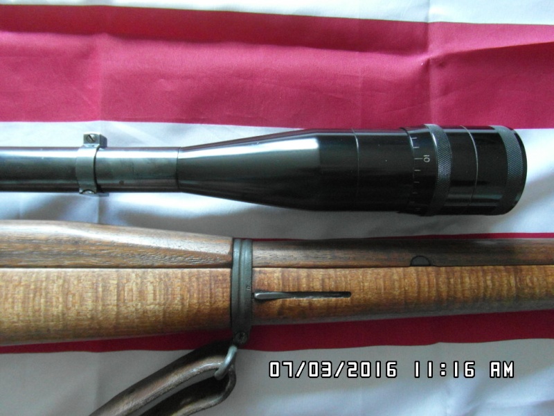

Sur un 1903 SPRINGFIELD monté de neuf il y a une dizaine d'années, je voudrais fixer une lunette REDFIELD 20x.
Il lui manque le cachet et la patine d'origine, mais je n'avais pas la notion de collection à l'époque de son acquisition.
Ma question:
Où, chez qui, pourrais-je trouver les deux supports manquants ?
Je confie le paquet aux pointures du forum, que je remercierai par avance.

Deux petites photos, en essayant une taille moindre.
Merci encore.

2 remarques
Votre lunette à les réglages en latéral et en dérivé dans le corps de la lunette type 1903 A3 sniper , le montage de lunette se fixe sur un A3: du tonnerre à la queue d'arronde ou se place la hausse du A3.
Une lunette de 1903 A1 à les réglages en latéral et en dérive, sur le montage, la lunette n'est qu'un tube avec des lentilles ,le tube se glissant dans deux fixations: celle où il ya le système de réglage sur le tonnerre et la deuxième sur le canonavec la modif sur le garde maincomme vous avez du le voir sur le MP que je vous ai envoyé hier avec le lien de la vidéo en anglais.
visuellement cela donne cela
ou alors le custom comme ici sur une base de 1903 A1 avec le système proposé par AAS : exit la hausse , le garde mains etc.... le montage pas assez haut, PRENDRE EN COMPTE l'ouverture et la fermeture de la culasse.
j'ouliais le montage AAS comme sur ce custom est pour lunette courte la votre est une longue
Pour une lunette readfield il faut le montage Readfield qui se fixe sur l'arme et ensuite les embases Readfield qui s'adaptent sur le tube Readfield ou comme on dit "le corps " de la lunette mais c'est encore une autre histoire
Pour un 1903 A1 pour en faire un Sniper prendre une lunette contemporaine à l'arme et effectuer les modifications présentées sur le vidéo de 52 minutes et par un gars qui connait son métier
