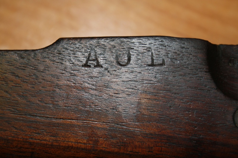

Malgré mes recherches probablement mal orientées je n'ai pas trouvé la signification de ces deux marquages de crosse relevé sur un 1903 MKI de 1919 probablement reconditionné WW2 .
Je soumets donc les images aux experts . Wink

AAD est un marquage de l'Arsenal d'Augusta (AA + initiale du contrôleur), et AOL n'est pas clairement établi, mais pourrait avoir un lien avec Anniston Army Depot, dont plusieurs marquages sont connus, dont un "AOF" qui peut laisser supposer que, comme Augusta, plusieurs lettres de contrôleurs sont utilisées ... Anniston a également utilisé AAA (à voir, plutôt Augusta), A4, ANAD, et rénovait aussi bien des armes que des véhicules ...!

Merci beaucoup pour cette réponse claire et précise .
Ce sont les initiales associés au codes d'arsenaux/dépôt qui m'ont mal orienté dans mes recherches .
Dois je en déduire que cette arme est passée deux fois en réparation dans des structures différentes ?
