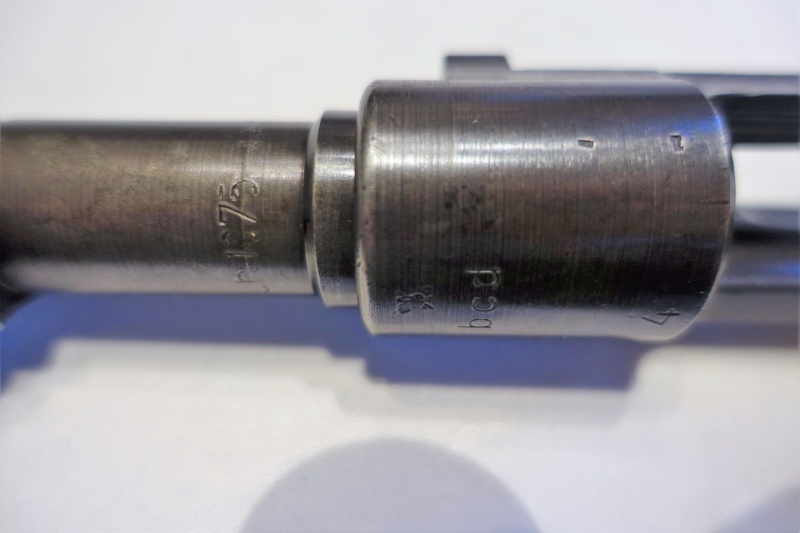

Message  PennKoed Dim 6 Mar - 7:37
Ah capito !
Mais c'est pas facile à distinguer clairement les chiffres et les lettres, ça a été marqué par un gougnafier ! Arhhh sapotache !!!
Je crois distinguer un Cr (ou Ch) 1275, mais à la lunette d'horloger (grossissement 25), ça pourrait aussi être 1975

Message  ZH29 Dim 6 Mar - 13:35
Canon Ruhrstahl Bielefeld (WaA13), marquage Cr 1275 (difficile à voir sans photo macro).

Message  UZI Dim 6 Mar - 13:39
ZH29 a écrit:Canon Ruhrstahl Bielefeld (WaA13), marquage Cr 1275 (difficile à voir sans photo macro).
Ton expertise devient intéressante ?
Question: Au dessus de bcd sur le tonnerre du Momo il y a un "Zozio" a roulette (WaA) très très mal frappé, c'est quoi Question Question Question
___________________________________________________________________________
Encore plus fort d'après ton expertise qui remet tout en question nous serions en présence d'un Momo faisant parti des séries très rechercher aux US (série Waffen SS).
Toujours d'après ton expertise (intéressante) la canonnerie serait sortie tout droit de Ruhrstahl A.G Presswerke brackwede bei Bielefeld .
Ce qui serait génial de la part de notre ami Pennkoed c'est de nous faire une photo de près du coté gauche du boitier culasse  (je pense que toute la vérité est là ?) de part ses marquages et les vrais WaA ?
Affaire a suivre ?

Message  feder504 Dim 6 Mar - 14:19
Le "zozio" est le WaA 749 de Gustloff Werke dont on parle depuis le début du post, et Ruhrstahl est un fabricant de canons, comme beaucoup d'autres qui ont fourni les divers producteurs. Ce n'est pas un "recanonnage" ...
... il faudrait d'ailleurs voir l'ensemble du marquage du canon, dont une partie est peut-être cachée sous le bois ...
Ruhrstahl est le plus rencontré des fournisseurs de canons, mais Gustloff en a également reçu de Gustav Genschow & Co. (cxm/bys), J.P. Sauer u. Sohn (ce) et de la FN d'Herstal (ch).

Message  UZI Dim 6 Mar - 14:35
feder504 a écrit:Le "zozio" est le WaA 749 de Gustloff Werke dont on parle depuis le début du post, et Ruhrstahl est un fabricant de canons, comme beaucoup d'autres qui ont fourni les divers producteurs. Ce n'est pas un "recanonnage" ...
EXACTE ! tu me rappelle un excellent tuto ( comme d'hab.) de notre ami Voigtlander qui lors d'un démontage de Momo 98K de même provenance avait trouver sous le tonnerre un marquage avec un cavalier tenant une lance a cheval suivi en continuation sous le canon de dsh WaA...........
Je pense que notre ami Pennkoed doit trouver la vérité en démontant tranquillement son Momo.

PennKoed a écrit:Bon, je confirme, pas de WaA et de "H" en dessous des rondelles de démontage de percuteur sur ma crosse, pas de numéro sous le bois du garde main et sous le canon sur le fut de la crosse...
Un Mauser pour services secrets, que l'on ne peut pas reconnaitre, quoi !!!
Et puis sous le canon, que dalle ou presque, sauf qu'il a du être fabriqué en 1943 à l'usine Ruhrstahl de Bielefeld (WaA13), au vu du marquage Cr 1275 ...
regarde bien en lumière rasante car parfois les S/N° sont très durs à voir , comme celui là (un bcd4)
