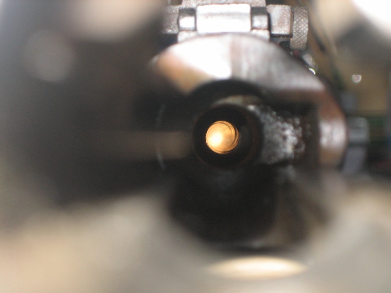

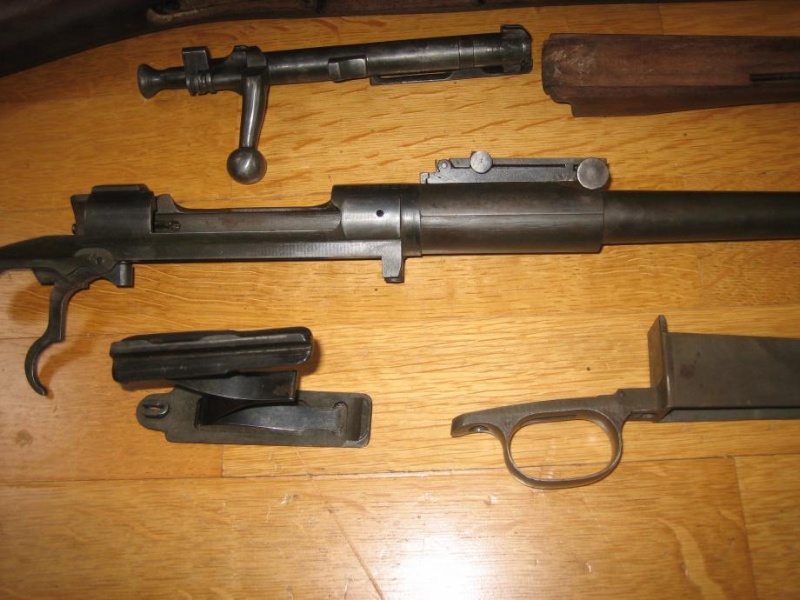

Je viens solliciter votre aide pour l'achat d'un 1903. On m'en propose un visiblement tout d'origine car arme parachutée aux maquisards pendant la deuxième guerre (dixit du vendeur). Je n'ai pas de raison de ne pas le croire, il a l'air de bonne foi. Cependant je veux bien me renseigner et prendre le maximum d'infos avant d'investir dans ce type d'engin car vous vous en doutez il ne le brade pas. Ca représente pour moi un investissement conséquent. Alors y a pas intérêt à se tromper. Le propriétaire a naturellement fait la déclaration de l'arme en préfecture.
Il est en bon état mécanique avec un bois également en bon état. Le bronzage est un peu passé compte tenu de l'age, de l'utilisation et du temps mais dans l'ensemble il présente pas trop mal selon moi.
Cependant le point "noir" c'est l'intérieur du canon qui présente de légères piqûres. C'est un achat que je destine aussi bien au tir qu'à la collection. J'ai bien l'intention de le faire chanter un peu et donc m'en servir en précision au stand.
Il m'a fait parvenir quelques photos de l'intérieur du canon qu'il a essayé de prendre du mieux qu'il à pu mais la qualité n'est vraiment pas terrible. Cependant ca donne déjà une idée. Je me permets de vous les soumettre pour avoir votre avis.
Voici des photos de l'ensemble de l'arme.
Chose étonnante il me dit qu'il n'y a pas de marquage au bout du canon avant le guidon. Il me semblait qu'il devait y avoir une date avec le fameux flamming bomb (12-42, 09-42 ou autre date).
Le boitier de culasse est un remington avec numéro 3868028.
Alors à prendre ou à laisser?
Merci pour vos avis et conseils.

il semble en bel état ce 1903 et d'origine vu sa patine.
Le marquage R.L.B sur le côté gauche de la crosse et du bon modèle comparé au numéro du boitier.
Manque juste cette date sur le canon et là c'est pas normal mais Feder aura probablement une explication
Il faudrait quand même une photo du dessus du canon au niveau du guidon pour voir s'il n'y a pas de marquage quand même.
Si ce n'est pas indiscret, il en demande combien le vendeur?

C'est vrai que l'ensemble est homogène .Tout comme mon collègue ,il ne me paraît pas normal qu'il n'y ait aucun marquage sur le canon.
Voir si le réglage en dérive de la hausse ne présente pas de jeu.
En revanche,je mets un joker sur la capacité de tirer avec précision avec un canon piqué.
Au delà de 1200/1300 Eu pour cet A1,cela me paraît cher....

Il ne s'agit pas d'un A1. Les A1 sont exclusivement de fabrication Springfield, et disposent de la crosse C (pistolet).

Alors avec une crosse S,ton fusil devrait avoir les"Finger grooves",ce qui n'est pas le cas....
Sinon,c'est une crosse type 6 (fab 1942) ou type 7 (fab fin 1942-debut 1943).
Re: Conseil achat 1903
L'absence de fingers grooves n'est pas anormale sur une fabrication remington. Ils ont arrêté de les faire dès le début 1942 y compris sur les crosses S. Sur les remington 1903, c'est plutôt la présence des fingers grooves qui est exceptionnelle.

Le type exact de ce fusil, dans la nomenclature Remington, est "M 1903 Modified Rifle", désignation non officielle, utilisée pour nommer les fusils commençant à s'écarter du modèle 1903 originel par certains détails.
Son n° situe le tien au mois d'avril 1942, c'est à dire dans une période de début de production durant laquelle on cherche à diminuer les temps et coût de fabrication en appliquant des simplifications dans l'usinage.
Ces simplifications se succèdent et doivent être approuvées par l'Ordnance avant d'être appliquées.
Dans le cas de ton arme, on a affaire, si l'on peut dire, à un "semi-modified", car il porte encore, sur le côté droit du boîtier, le trou d'échappement des gaz qui disparaîtra peu après, et la monture, bien que sans "finger grooves", est encore dotée des deux vis, qui plus tard (en octobre) laisseront la place à deux goupilles.
L'embase de la hausse est bien du type "Modified", sans rainures d'allègement.
A-t-il encore, sur le boîtier, le deuxième trou, dit "Hatcher Hole", à l'opposé de celui du côté droit ?
Cela dit, l'absence de date sur le canon indique un probable changement, dont la date reste à déterminer ...
Porte-t-il des poinçons ?
Le marquage du bois, fortement atténué, semble correct, l'écartement des lettres "R L B", plus large que d'ordinaire, correspondant bien à la période de fabrication.

patate55 a écrit:Il ne s'agit pas d'un A1. Les A1 sont exclusivement de fabrication Springfield, et disposent de la crosse C (pistolet).
J'ai lu l'article de la gazette des armes,selon lequel les 1903 fabriqués par Remington sont désignés "1903 Mod" et distribués aux anglais.
Mais dans un autre article de Guns et Ammo de 1977,les Remington sont des A1 qui ne sont pas montés en crosse C.
Alors qu'il est vrai que ces fusils ont pris la désignation de M 1903A1 par le montage de la crosse Type 8 dite C dès 1929 à l'arsenal de Springfield,alors qu'elle était apparue dès 1928 sur les modèles NM,DMC service models,et autres modèles de tir de précision.
Pour ce qui est de l'absence de numéros et référence d'arsenal en bout de canon,je pense à un changement de canon.
S'il a été éprouvé séparément du fusil,un marquage P doit se trouver dessous
High standard,le fabricant des Smith Corona avait reçu des canons sans marquage de la part de Savage Arms pour un usage non militaire,avant d'être réintégrés au programme 1903 A3 et marqués SC.
Cas particulier,ils comportaient 6 rayures...
Le principal problème avec ces fusils s'ils sont d'origine,c'est que seul le boîtiers sont numérotés,laissant la part belle à tout changement de pièce sur le terrain de la part des arsenaux,ne se souçiant guère de l'aspect d'origine de l'arme.
De plus,les USA n'ayant pas officiellement de banc d'épreuves,on ne peut pas non plus se référer à des poinçons,mais seulement à des coups de pointeau.
En clair,l'identification formelle d'un 1903 est très, très difficile ...

Merci à tous pour vos avis et interventions. Ca m'aide déjà à y voir un peu plus clair dans mon choix. Cependant l'état du canon et le fait que le vendeur m'est confirmé qu'il n'y a pas de date au bout du canon me laisse perplexe.
Les canons remplacés en arsenal ne portaient ils pas de marquage? Selon vous est ce normal que le canon semble bronzé plutôt que phosphaté?
Bishop

Si le reste de l'arme est de finition bronzée, il n'y a pas de raison que le canon ne conserve pas également la même.

Les canons remplacés en arsenal ont bien entendu un marquage(P+ marques de l'arsenal+année).
Mais il est possible qu'il ait été remplacé par un armurier s'étant fourni auprès des arsenaux sur des stocks restants,qui eux peuvent ne pas avoir encore reçu de marquages.
Il se peut également que ce soit un canon tout ce qu'il y a de plus civil,d'où le bronzage.
Normalement,la finition de ces fusils à cette période est phosphatée.
c'est le cas des miens.
D'ores et déjà,il y a par rapport au modèle équivalent bon état avec ses marquages deux moins valus.
L'état intérieur du canon , et l'absence de marquages.
A toi de faire jouer ces éléments.
Un essai de tir au stand peut aussi être déterminant.

S'il a fait la guerre de 1942 à ne serait ce que 1945,il y a de très fortes chances qu'il ait craché ses 8000/10000 balles...
Donc recannonage !
Après,comment a-il fini?
Prise sur un soldat,puis mis à l'ombre....
Retour en arsenal,puis revendu dans le civil,et réimporté en France...
seul le fusil le sait !
S'il tire toujours bien,1200 Eu me semblent corrects,mais pas plus.
