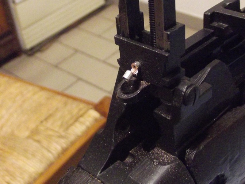

Je reviens sur l'euilleton.
un petit truc pas cher faut être un peu bricoleur prise de visée lee enfield n°4 et 5 Icon_clown
Présentation du matériel
prise de visée lee enfield n°4 et 5 Dscf2825
prise de visée lee enfield n°4 et 5 Dscf2826
prise de visée lee enfield n°4 et 5 Dscf2827
prise de visée lee enfield n°4 et 5 Dscf2828
prise de visée lee enfield n°4 et 5 Dscf2829
Enfoncement complet du bleu et on passe au suivant
prise de visée lee enfield n°4 et 5 Dscf2830
Encore une petite réduction
prise de visée lee enfield n°4 et 5 Dscf2831
prise de visée lee enfield n°4 et 5 Dscf2832
prise de visée lee enfield n°4 et 5 Dscf2833
prise de visée lee enfield n°4 et 5 Dscf2834
prise de visée lee enfield n°4 et 5 Dscf2911
prise de visée lee enfield n°4 et 5 Dscf2912
prise de visée lee enfield n°4 et 5 Dscf2913
prise de visée lee enfield n°4 et 5 Dscf2914
voili voila

Message  Pocomas Jeu 11 Fév 2016, 14:47
Gewehr, si tu as la chance de pouvoir bien tirer les 2 yeux ouverts, surtout ne t'en prive pas.
Regarde le visage rougeoyant et crispé du tireur à l'oeil furieusement fermé et à la respiration bloquée. Tu ajoutes des tensions musculaires dues à une mauvaise position de tir et tu comprendras qu'avoir de bons résultats en cible avec son organisme en souffrance relève du miracle.
C'est quoi les bidules en plastok que tu mets dans l'oeilleton du LE ?
Nombre de messages : 18966
prise de visée lee enfield n°4 et 5 Empty Re: prise de visée lee enfield n°4 et 5
Message  Gewehr57 Jeu 11 Fév 2016, 15:03
C'est pour les électriciens JF
Ce sont des embouts en cuivre, avec du plastique , c'est pour codéifier par couleur suivant le diamètre.
Ils servent a protéger les bouts de câble multifilaires pour serrage dans des dominos par exemple.
Cela se trouve chez n'importe quel fournisseur de matos élec.

si y en a qui en veulent , des embouts de cablage , on est en plein dans mon taf , c'est gratos , juste le prix du timbre. prise de visée lee enfield n°4 et 5 72113

Très intéressant cette astuce.
En revanche bye bye le 810...
Comment ça "Chut !" ? clown

gringo a écrit:si y en a qui en veulent , des embouts de cablage , on est en plein dans mon taf , c'est gratos , juste le prix du timbre. prise de visée lee enfield n°4 et 5 72113
Ben , j'veux bien moi.

Message  Nicomidway Dim 21 Fév 2016, 20:46
L'idée est très intéressante et la modification à la portée de tous.
Seul bémol arriver à trouver quelque chose d'équivalent (rapport au résultat finale) et disponible pour tout un chacun...
Il doit bien y avoir autre chose permettant de réduire efficacement le diamètre de cet l’œilleton sans devoir appeler son électricien. clown

Message  BrunoUS17 Dim 21 Fév 2016, 23:07
Nicomidway a écrit:L'idée est très intéressante et la modification à la portée de tous.
J'ai fait un cache rectangulaire taillé dans de l'alu très fin (plaque offset, canette de Coca, etc) qui vient insérer la hausse avec au centre un trou Ø 1,5mm.
Très discret une fois peint en noir.
