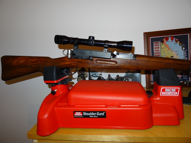

Voici le mien au passage, lunette allemande aussi
Une Fr.Hans 4x32 (réticule type lunette de mosin nagant) qui colle super bien au look du fusil, pas anachronique
C'est rare et ça fait plaisir de voir un K31 avec une lunette qui n'est pas "actuelle"

Belle ensemble G02
Réticule de type 1, simple et efficace quoiqu'un peu gros au niveau des 3 branches.
tu as une photo de profil droit

Sympa ce rail, on peut trouver ça ou...?...pas de perçages, c'est nickel....et pour l'éjection des étuis...?

Oui je le trouve un poil gros, mais tres sympa à l'utilisation quand meme
Oui voila une photo de profil (je comptais en refaire une dehors mais la nuit est malheureusement tombée bien vite...)
Et le réticule
à l'avenir je verrais pour peut etre monter des anneaux plus bas (bien que ceux-ci soit à une hauteur qui m'est convenable, mais qui mériterait un petit appuis joue pour etre parfaite)
Et le réticule

En effet avec une lunette basse la prise de visée est plus simple.
ta crosse est en noyer, j'adore sa couleur, beau veinage.
joselito, l’éjection se faisant par le haut et la lunette étant déportée sur la droite, il n'y a pas vraiment de problèmes d'éjections, enfin je n'en rencontre pas.
Pour le montage tu peux le trouver sur plein de site, tu tapes montage Sainte marie.

Pour ma part j'ai 27 ans, et pour avoir tiré de la GP11 mon épaule s'en souvient... Du coup on m'a fait de la rechargée en light ( ogive en 155gr + 34gr de Tu5000) c'est beaucoup plus agréable et tout aussi précis à 50m; pas encore essayé à 100 et 200 pour voir si ça ne chute pas trop.
*il ne me manque que le jeux d'outils RCBS que j'attends pour faire mes rechargement
La lunette non elle ne gêne pas du tout l’éjection avec cette position, à condition de ne pas avoir de molette de réglage de parallaxe au dessus de la fenêtre d'éjection
Je voulais essayer le montage type Zf39 qui replace la lunette au dessus de la fenêtre d'éjection avec un déflecteur d'étuis, mais rien qu'en photo je trouvais le montage beaucoup trop haut donc achat annulé si c'est pour avir le menton posé sur la crosse...
En 2eme solution du coup je pensais me trouver des anneaux offset, mais introuvables ou très cher..;
Mais dans tous les cas je m’étais imposé de ne pas avoir à percer le boitier pour y monter un rail Picatinny (hérésie...), donc ce rail qui se fixe par une "griffe" qui viens enserrer le bord du boitier est au final parfait ne bouge pas d'un poil une fois la vis CHC serrée au couple et reste démontable en moins de 10 secondes sans trace sur le boitier :)
Le top c'est que de cette façon les organes de visée mécanique restent utilisables
