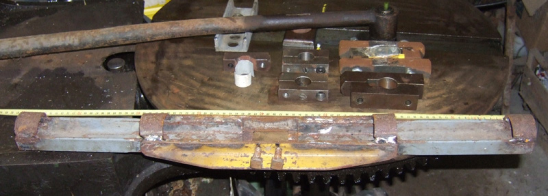

L' autre coté de ma clé à bouchon de culasse
C'est un fer -angle , prélevé sur un vieux sommier de lit . Il y a une fente sur une face , pour
passer la queue de bouchon et quelques plaquettes de ferraille qui servent de cales pour bien adapter l' angle et l'épaisseur
de la dite queue , le tout retenu par deux boulons . ( 6mm environs )
C' est que les queue de bouchon ont généralement une section en trapèze , et les clé normales
des mâchoires parallèles .
Les deux poignées ( avec garnitures de bois , pour le confort ) permettent d' appliquer un couple ( torque ) considérable .
Quand je dis considérable ....
J' ai même réussi à tordre un peu la barre et me blesser au biceps .

Coussinets de décanonnage
Voici mon matériel actuel. Pour les canons de Mauser il suffisait généralement de bien les serrer dans le mandrin du tour, bloqué pour l'occasion, et de placer une grosse clef de chauffagiste sur l'écrou de culasse (avec intercalaires de protection, bien sûr). Mais l'Instruction de 1905 m'a donné des idées...
La "clef porte coussinets" fait 80 cm de long, avec de chaque côté 2 arceaux permettant de glisser une barre Ø 30 (usuellement longue de 1 m à 1.50 m). Au milieu, un encastrement rectangulaire reçoit le "coussinet de canon", pré-serré sur le canon, et qui se cale en place par 2 vis.
Le "coussinet de boîtier" est boulonné sur une grosse poutrelle quelconque, placée à un endroit variable selon l'humeur et la météo, par les 2 boulons M10 (qualité 8.8) qui simultanément serrent les demi-coussinets (j'en viendrai tôt ou tard à boulonner le coussinet sur le côté du châssis de camion qui me sert de remorque à bois).
A droite les coussinets de boîtier. Au dessus celui de Lebel, ici garni de cales pour l'adapter aux Rolling-Block (les cales tenant avec du scotch, c'est pas bien net). Au dessous c'est plus clair : coussinet pour boîtier Berthier.
Au centre les coussinets de canon, serrés en place par des boulons CHc. En haut pour Lebel, en bas pour Berthier. Les alésages sont coniques (différents pour les deux), la vis à tête fendue, préalablement réglée au plus juste, vient en appui sur le méplat de démontage. Pour celui du Berthier j'ai encastré une plaquette d'acier trempé afin d'augmenter l'appui (et dans l'espoir de sauvegarder les poinçons, qui sinon sont écrabouillés par la vis).
A gauche un coussinet supérieur à utiliser avec les cales en alu et le coussinet inférieur de Lebel, pour démonter un canon de Rolling Block Nagant Pontifical.
Pour l'instant :
- Lebel OK mais très dur à débloquer,
- RB Nagant OK, pas trop dur,
- Berthier calamiteux ! Faut dire que le test portait sur une épave de fouille, canon HS de toutes façons, tout juste bon à faire un tube d'usinage, des échantillons de test de matériaux, ou à la rigueur une coupe didactique. L'appui sur le (petit) méplat ne suffit pas, mais surtout quel que soit le serrage des coussinets la très forte conicité du tonnerre fait tout glisser vers la hausse, donnant alors trop de jeu au niveau du méplat. Il faut que j'ajoute devant une bride anti-glissement, mais entre coussinet et hausse il n'y a pas la place : la bride doit être devant la hausse, avec des étais de part et d'autre de la hausse.
Bien sûr l'assemblage est régulièrement aspergé de dégrippant durant des semaines (ou des mois) avant de procéder, et je chauffe jusqu'à apparition des premières fumerolles d'huile. Mais le coussinet de boîtier, forcément proche de l'écrou, absorbe de la chaleur ; il est d'ailleurs difficile de chauffer le boîtier sans que le canon ne chauffe en même temps.
La prochaine fois j'essaierai de placer sur la bouche (tournée vers le haut) un entonnoir, et au moment opportun quelqu'un versera de l'eau dans le canon pour le refroidir brutalement (un tube préalablement coincé dans la chambre canalisant l'eau pour qu'elle ne dégouline pas contre le boîtier).
Pour l'instant :
