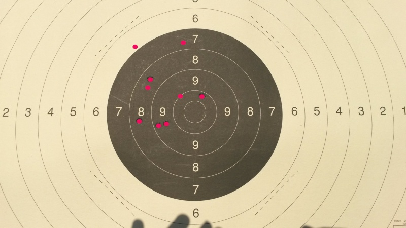

Enfin... Dans le sud de l'Isère.
Mais grand soleil! Un peu trop, car avec le dioptre d'environ 2mm, je voyais la cible noir d'un côté et gris clair de l'autre (ça, c'est pour me dédouaner d'un résultat médiocre.)
Quoi qu'il en soit, j'ai fait un escalier qui débute à 2,75g de N160. A priori, c'était bien de la Sierra. Mais être sûr de rester en vie, j'ai fait un mini-escalier de 2,43g à 2,65g.
2,43 et 2,46 : je prends un souffle dans les naseaux - je suis manifestement en sous-charge - et je vais voir la cible.
Et là, mon quart d'heure de gloire est arrivé. Un 9 et une mouche!
(les impacts en orange.)
Puis les impacts montent.
Toujours en Sierra, voici 2,80g.
C'est moins bon qu'espéré... Trop de lumière peut-être.
Pas de mesure de vitesse, le Chrony était en défaut...

Re: Le Charles Gustave dans le sud...
Quelle distance ?
manitou- Pilier du forum
- Nombre de messages : 4812
Localisation : STL 30
Comme d'hab.
C50 à 100m.
C50 à 100m.
