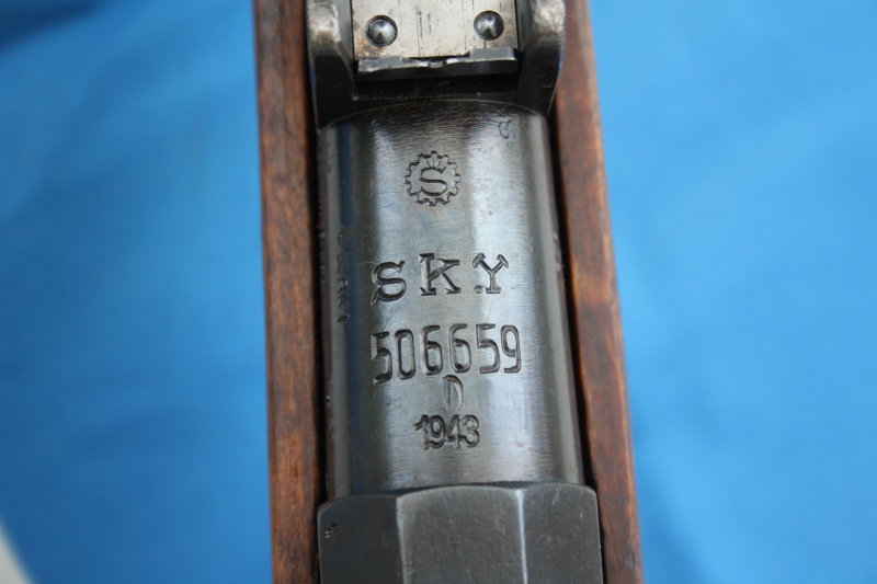

Question sur le Mosin Nagant Finlandais - Page 2 72113
Cette lettre D la ?
Question sur le Mosin Nagant Finlandais - Page 2 02810
Question sur le Mosin Nagant Finlandais - Page 2 242827Question sur le Mosin Nagant Finlandais - Page 2 335982Question sur le Mosin Nagant Finlandais - Page 2 335982
Cette lettre D la ?
C'est bien celle la ! Ne pas confondre avec la lettre B qui indique un canon belge...
Tu as ici un canon Sako, sur un fusil produit pour la garde civile en 1943, un M39 je suppose. L'action est neuve, achetee aux Sovietiques dans les annees 25. Les actions recyclees comportes un fraisage concave pour effacer l'aigle imperial. Les canons apres 45 ne portent souvent plus la lettre D, etant admis apres la guerre que seuls les fusils pouvant tirer la D166 furent conserves, les autres etant detruits ou recanonnes.
Les Mosins finlandais furent montes sur des pieces trouvees en Finlande apres l'independance, sur des fusils achetes aux allemands (prises de guerre premiere guerre), sur des fusils achetes en Bulgarie, sur des pieces achetees neuves aux sovietiques et sur des pieces neuves achetees aux USA et en France (Mon M28/30 est monte sur une action Chatellereaux complete -boitier et culasse)
