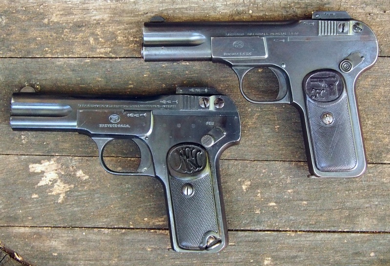

Message  buff51 Ven 29 Jan 2016, 21:49
Browning 1900 et armée Française 3661-210
Browning 1900 et armée Française 3660-211
Top: FN Modèle 1899. En bas: FN modèle 1900.

Browning 1900 et armée Française Empty Re: Browning 1900 et armée Française
Message  CLOSDELIF Ven 29 Jan 2016, 22:01

Message  CLOSDELIF Ven 29 Jan 2016, 22:03
buff51 a écrit:Browning 1900 et armée Française 3661-210
Bravo pour le 1899....J'en recherche un depuis longtemps, mais je n'arrive pas à mettre la main sur un exemplaire Sad
