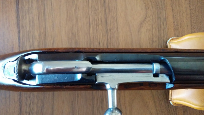

Message  Ventech7 Lun 08 Fév 2016, 22:08
Exact, mais je n'en suis pas encore à là  Mosin Nagant... Et possibles modifications - Page 2 942193
petites photos du mosin remonté/fini
Mosin Nagant... Et possibles modifications - Page 2 P1100119
Mosin Nagant... Et possibles modifications - Page 2 P1100120
Finition au final un peu plus claire comme je voulais
Cependant lors du nettoyage après une session, j'ai l'impression que le bois est plus clair à l'endroit où je pose mes mains,comme si l'huile partait, c'est possible ?

Effectivement, ce MN est un EX-PEM, confirmé avec le marquage "c" sous l'embase située sur le tonnerre. Déclassé afin d'uniformiser le stock (ahhh sacrée PU).

Venech, ton mosin à été acheté ou, je te demande cela car ton manque de bronzage et les traces de meulage du boitier de culasse me rappellent le mien.

Typique d'un PEM déclassé comme je l'ai déjà marqué.

Fffff vous lisez plus haut ? ce meulage sur le tonnerre est un meulage suite à un démontage de l'embase de lunette PEM... cette embase était soudée à l'étain et vissée en 6 points.
On meule l'étamage, on rebouche les trous, on rebronze. Ce qui occasionne une différence de teinte au rebrunissage par bain.

Voici mon boitier, c'est un high wall on voit sur le milieu du boitier des marques que je n'ai pu faire disparaître, sinon la plus grosse partie du meulage était sur la gauche à partir de ces traces centrales, j'ai réussi à les atténuer et ai repris le bronzage.
Ancien PEM ou pas je ne saurais vous le dire

Pour le savoir, justement, il faudrait des photos du flanc de boitier...
