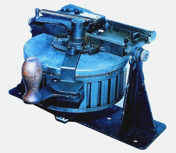

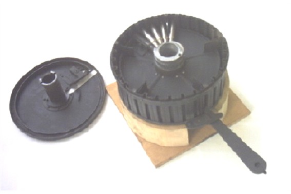

adda a écrit : "aprés que les paquets bandes mauve soit uniquement pour mitrailleuse mac 31 , je sais pas , j'ai un doute , les munitions sont sur lames chargeurs ."
Indépendamment de la couleur des bandes, la MAC 31 étant alimentée par boitier chargeur, il est normal qu'elle soit approvisionnée par des cartouches sur lames chargeurs.
Le garnissage se fait soit à la main à l'aide d'un tasseau en bois et d'une clé de bandage du ressort, cartouches déposées une à une :
Soit à l'aide de l'appareil à garnir, lame chargeur déposée sur le plateau et cartouches introduites à l'aide du levier qui bande en même temps le ressort :
