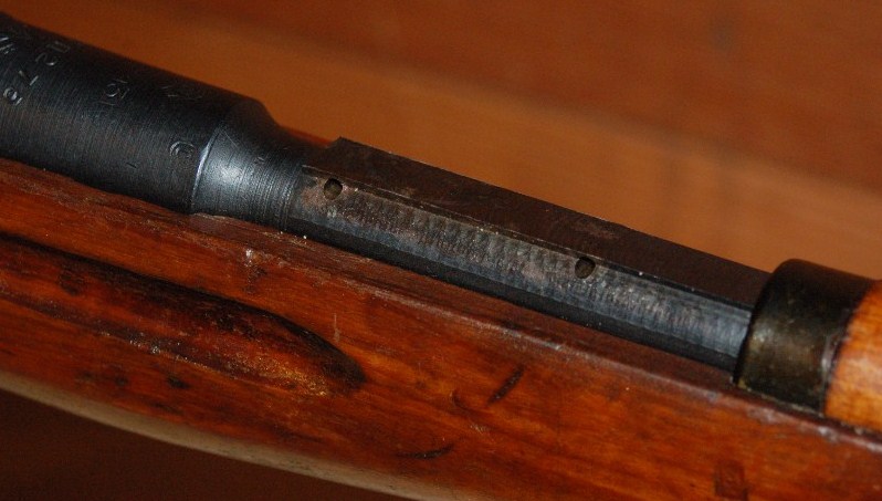

J'ai un Mosin 91/30 de 1935 boitier octogonal sur lequel j'ai installé un montage en lieu et place de la hausse d’origine pour installer une lunette scout. Le but est juste de m'amuser à 100 m à moindre coût sans modifier l'arme (de façon permanente).
Le hic c'est que je n'arrive pas à régler la lunette, je parle du pré réglage. J'ai mis à niveau le rail qui remplace la hausse mais quand j'ai mis la lunette impossible de toucher la cible. même à 20 m.
J'ai contrôlé en retirant la culasse et en vérifiant entre ce que je vois à travers le canon et ce que je vois dans la lunette et je suis TRES loin ! lol.
Quelqu'un a déjà eu le cas ? ou une méthode ?
Ci-joint la photo du montage.

Je ne comprend pas trop la mécanique du montage ???
La grosse vis devant prend la place de l'axe de la hausse, je suppose.
Mais sur quoi se tiennent les 2 vis verticales dont tu parles ?

Pour un montage scout sur un Mosin, le mieux est d'enlever le support de hausse sous lequel se trouve un rail de 11mm. ensuite tu montes ta lunette scout avec des colliers moyens ou hauts. Pour déposer le support de hausse, tu enlèves les deux goupilles de maintien et tu tapes doucement avec une cale pour faire glisser le support dans le sens du guidon.
Tu peux par la suite remonter ta hausse et utiliser la visée ouverte d'origine.

kespasstil a écrit:Pour un montage scout sur un Mosin, le mieux est d'enlever le support de hausse sous lequel se trouve un rail de 11mm. ensuite tu montes ta lunette scout avec des colliers moyens ou hauts. Pour déposer le support de hausse, tu enlèves les deux goupilles de maintien et tu tapes doucement avec une cale pour faire glisser le support dans le sens du guidon.
Peux-tu détailler un peu plus? Je ne vois pas comment remonter le support de hausse avec des colliers en place?

Le remontage du support de hausse requière le démontage des colliers bien sur.

Ce sont de simples colliers 11mm à l'origine pour .22lr, donc ne pas prendre trop bas prix si on veut que ça tienne un minimum.
