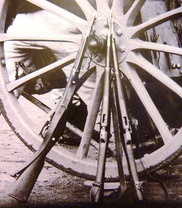

tu es dans le vrai: avant la bretelle à boucle coulissante, c'est le modèle à ardillon qui est en usage, au moins pour le mousqueton 1892.
Si tu l'as, le numéro 1 du magazine Images de l'armée française, présente une photo d'un canon de 75 avec son équipe de pièce et les mousquetons sont équipés de bretelles avec boucles à ardillon.

Message  lebel86 Dim 27 Déc - 19:51
Avec une photo, c'est mieux!
Quelle bretelle pour une carabine Berthier de cavalerie ? P1390915

question Re: Quelle bretelle pour une carabine Berthier de cavalerie ?
Message  Leboulanger Dim 27 Déc - 19:57
Extra cette photo !!!
Grand merci du partage . Quelle bretelle pour une carabine Berthier de cavalerie ? 2863987946

Message  Invité Dim 27 Déc - 20:13
Elle ressemble étrangement à la bretelle réglementaire suédoise du fusil Mauser M 96.... Quelle bretelle pour une carabine Berthier de cavalerie ? 72113

Message  lebel86 Dim 27 Déc - 20:32
spitmk9 a écrit:Elle ressemble étrangement à la bretelle réglementaire suédoise du fusil Mauser M 96.... Quelle bretelle pour une carabine Berthier de cavalerie ? 72113
Effectivement, et c'est pourquoi un certain nombre de collectionneurs se sont fait refiler une bretelle suédoise pour une française. La seule grosse différence est dans le positionnement de l'ardillon: côté cuir sur la suédoise, côté "métal" sur la française.

Message  Invité Dim 27 Déc - 20:44
Tout à fait exact !!! je viens de vérifier sur mon m 96 ! Very Happy
Détail auquel j'aurais pu penser en sortant mon suédois mais qui n'était pas facile à voir sur cette photo.... salut
