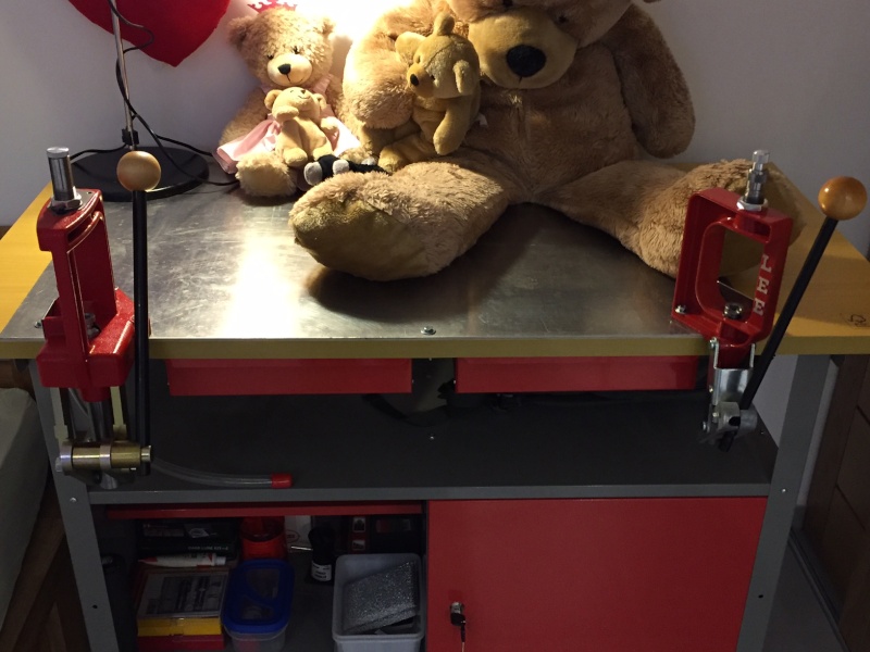

Ok merci bien compris quand je me en suis servi sur la presse de gauche ( celle de droite sert au siegage pour la préserver car plus ancienne )
lorsque le levier est en fin de course ça pousse de 2 bon mm vers le haut ou l'intérieur le tube coulissant. J ai pas forcé plus par peur de faire éjecter le bouchon vissé supérieur ☺

Re: Lee Collet Die
Ps: Vous remarquerez les nounours de ma femme veillent au grain ☺
