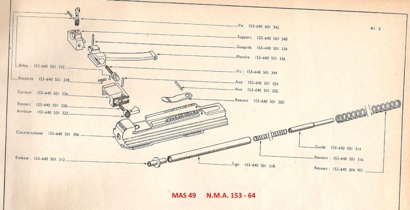

Quand j'étais en service, j'avais aussi un couvre-culasse de 49 perso, que je montais sur les 56 lors des séances de tir, parce que la hausse était réglable en hauteur et en direction sans qu'il soit nécessaire de se contorsionner ...
... si tu ne veux parler que du verrou, ce sont les mêmes sur les deux armes (nomenclature 153-640 505 501).

Bonjour.
S'agissant du verrou du couvre culasse du 49, je confirme la réponse de Michel. Même verrou, même numéro de nomenclature que celui du 49/56 = 153 640 505 501.
