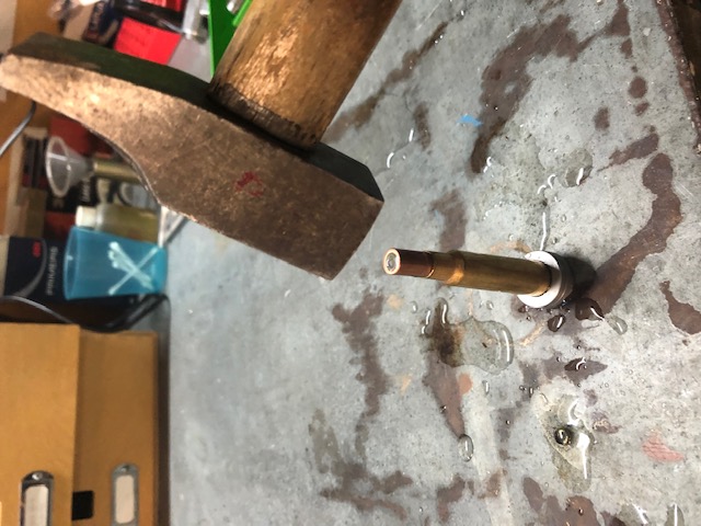

Message  vince24 Mar 11 Jan 2022, 09:22
Alors ma petite tentative perso:
En utilisant un projectile en 303 British, bien gros et long, 174gn, flat base.
Un seul coup de marteau suffit pour faire partir l'amorce au premier coup (faut juste pas hesiter, ni donner un deuxieme coup de marteau inutile comme sur l'etui au deuxieme plan lol).
Désamorcage hydraulique d'étuis Berdan à moindre coup - Page 3 Img_3524
Désamorcage hydraulique d'étuis Berdan à moindre coup - Page 3 Img_3521Désamorcage hydraulique d'étuis Berdan à moindre coup - Page 3 Img_3522
Désamorcage hydraulique d'étuis Berdan à moindre coup - Page 3 Img_3523
Evidemment ca doit etre tres mauvais pour le collet, mais le recalibrage intégral devrait arranger les choses?
J'arrive pas a tester cette partie car je n'arrive pas a enlever la tige de desarmorcage du recalibreur qu'on m'a gentillement preter et qui doit bien avoir 30 ans d'inactivité derrière lui!

Message  vince24 Mar 11 Jan 2022, 12:08
Et petit update je viens de tester la hornady 3037 FMJ 150 grains a cannelure qui mesure 0.306. Et bien elle est parfaite pour le job aussi! Pas besoin de la balle 303 en 0.310.
Bref le desamorcage des GP11 en methode hydraulique, c'est pas la mer à boire !?

Message  vince24 Mar 11 Jan 2022, 14:18
Bon 22 désamorçages et 5 échecs plus tard je dirais qu’il vaut mieux commencer direct avec le 0.310 parce que le 0.306 ne marche pas à tous les coups, et ça se complique quand ce ne marche pas tout de suite. Il faut passer au 0.323;) Ça marche bien avec un long projectile flat base.
