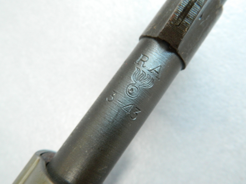

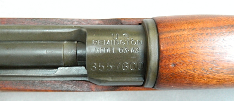

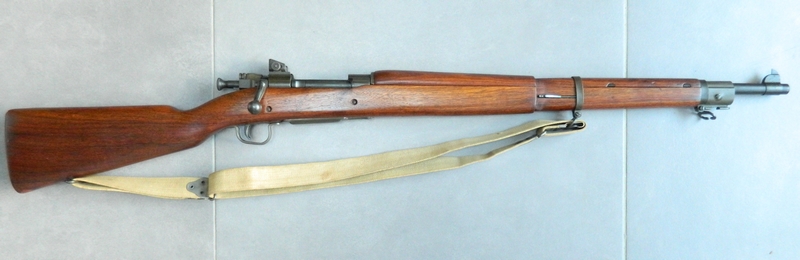

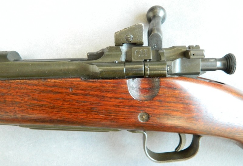

voici le 1903A3 Remington de mars 1943
Pourriez-vous me dire ce que vous en pensez.
Il est dans un état magnifique
J'aurais voulu avoir l'avis d'expert et me dire si tout est cohérent.
L'anneau de grenadière est pas à sa place sur les photos mais je l'ai remis maintenant salut
Le bois est somptueux mais je ne vois aucun marquage dessus
merci pour votre aide

Très bel A3 d'avril 1943 (canon de mars), remonté avec une crosse "Scant" après la guerre, comme la majorité de ses semblables ... Wink

Merci Feder
que veut dire Scant?

Une "Scant Grip Stock" est une crosse réalisée à partir des ébauches restées en stock chez Remington après l'annulation des contrats anglais, pour répondre à une demande de l'Ordnance, qui cherchait à standardiser une crosse munie d'une poignée-pistolet.
Le profil de ces ébauches ne permettant pas la réalisation d'une poignée complète (comme la crosse de type "C"), ce compromis fut trouvé, ce qui donna une poignée "amaigrie", d'où le nom ... Wink

belle arme salut  mais sur votre bretelle il manque la pièce de serrage ?

Désolé du déterrage de post mais je me pose une question
Je remarque que sur certains canon de 1903 il y a un coup de pointeau dans la Grenade sous la date comme celui qui est présenté ici
Le miens ne possède pas ce coup de pointeau celui d'un ami aussi
donc je me demande qui a poinçonné ces Grenades si quelqu'un a une idée de sa?

Shorty33 a écrit:Désolé du déterrage de post mais je me pose une question
Bonsoir Shorty,
il s'agit d'une Proof Mark.
A partir de 1923 un coup de pointeau a été apposé au centre de la Flaming Bomb pour identifier les canons ayant été éprouvés avec leur boitier de culasse.
(Avant 1923 le coup de pointeau était positionné sur la lèvre du canon au niveau de la bouche)
Si le canon ne comporte pas ce coup de pointeau, il a été normalement éprouvé séparément du fusil fini et doit alors comporter un marquage "P" de 0.19 inch de haut situé sous le canon à peu prés à égale distance entre la bouche du canon et l'embase de la hausse pour les SP1903 équipés de la hausse Buffington.

Ranger a écrit:Effectivement, c'est donc un 1903 sans le "A1", il est pourvu d'une crosse "scant" et il provient d'un grenier d'Alsace, laissé là après les combats de la poche de COLMAR. La crosse porte encore multiples traces de choc et c'est pourquoi je m'avance à dire que les crosses "scant" n'ont pas été juste montées après guerre Remington 1903A3 72113
si ta crosse a été montée d'origine par Remington en manufacture elle doit comporter entre autres:
* l'Ordnance Inspector's Escutcheon (crossed cannons)
* l'Ordnance Inspector's Initials
Si ce n'est pas le cas, il s'agit alors d'une crosse de remplacement.
