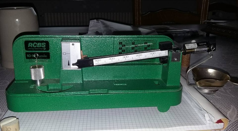

Message  diablerouge Dim 04 Oct 2015, 13:41
re,
Voila des photos,
balance rcbs 1010 12075010balance rcbs 1010 10686810
Un collègue m'a dit ce matin au club de tir que je devais rajouter du plomb dans la coupelle lestée ?

Message  diablerouge Dim 04 Oct 2015, 14:27
Voila exactement ce qu'il faut que je rajoute pour qu'elle se mette à zéro...
balance rcbs 1010 12046610 soit rien du tout comme poids, je vais trouver quelqu'un qui pêche et lui prendre 2 ou 3 minuscules plombs !!

Message  Verchère Dim 04 Oct 2015, 16:17
Assure toi d'abord qu'avec tes poids de tarage, le fléau oscille librement (avec amortissement rapide, certes). Si c'est le cas, ce ne doit pas être un problème de couteaux (la LEE, par exemple, tend parfois à frotter sur le bout du couteau ; mais bon, la balance LEE n'est pas une référence).
Assure toi aussi, par comparaison avec des photos, qu'un écrou supplémentaire d'étalonnage ne manquerait pas (p.ex. une bague moletée bloquable sur la vis du tambour gradué, en plus de celui-ci). Ou une cale d'étalonnage collée derrière le fléau, et qui serait tombée. Mais tout bêtement, quelqu'un n'aurait-il pas démonté le support de coupelle, et paumé une partie des plombs de réglage qui pouvaient s'y trouver ?
Parce qu'un défaut d'horizontalité ça fausse la partie, mais pas tant que ça...
C'est bien la coupelle d'origine ? La balance est neuve, ou d'occase ?
En tous cas, les lests supplémentaires c'est bon pour mettre au point la correction, mais à l'usage c'est pas commode : il faut les fixer hors de la partie qu'on manipule.

Message  diablerouge Dim 04 Oct 2015, 17:52
La balance est d'occasion, je pense rajouter des plombs de pêche à l'interieur de la coupelle lestée (avec ceux déjà présent)... possible qu'elle ai été ouverte et que certains ont été perdu?
Pour le fonctionnement il n'y a aucun point dur et avec le lest supplémentaire le fléau navigue normalement.

Message  Jean Louis Dim 04 Oct 2015, 21:08
le support de coupelle a un réceptacle à plomb pour l'equilibrage et la mise à zéro .
Un choc et perte de poids, rajoute du poids mon ami...

Message  Verchère Lun 05 Oct 2015, 11:24
Pas la peine de la remettre au standard d'emblée, il suffit d'ajouter sur le plateau la différence qu'on pense manquer.
Mais il n'y a strictement aucune raison pour que le tarage d'une balance convienne à une autre, car malgré la production industrielle (ou à cause de) il est impossible que les pièces aient une régularité suffisante pour la précision exigée. Sinon, pourquoi le fabricant aurait-il prévu un tarage ajustable ?
Y-a pas à se poser de questions :
- un table bien horizontale vérifiée au niveau à bulle,
- le pied réglable de la balance ajusté à mi-course, ou tout au moins en laissant une bonne amplitude de correction,
- mise à zéro en ajustant le tarage de la coupelle, par des plombs de chasse au moineau ou des copeaux de laiton, alu (pas d'acier, qui s'alourdit en rouillant),
- vérification de plusieurs poids très différents, avec des cachets d'aspirine pré-pesés à la pharmacie (faut faire un sourire à la dame)...

Message  cro24 Lun 05 Oct 2015, 13:37
Jean Louis a écrit:le support de coupelle a un réceptacle à plomb pour l'equilibrage et la mise à zéro .
Jean louis.
J'ai pas le courage de tout lire mais comme dit Jean Louis c'est bien de ce côté qu'il faut
regarder. Le dessous de la coupelle est un contenant qui est vissé par la vis cruciforme
au fond de ladite coupelle et qui permet un tarage pour utiliser, comme tu le fait fait(moi
pareil), une coupelle "externe" sans avoir à décrocher à chaque fois.

Message  diablerouge Dim 11 Oct 2015, 17:06
Le temps de trouver quelques plombs de pêche et voila... la balance se met à zero !
Merci à tous pour vos messages et conseils.
