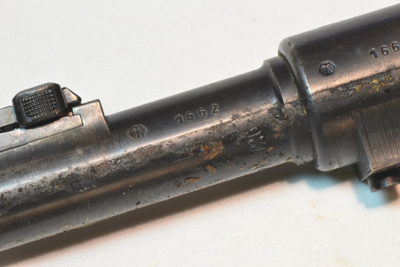

Message  jackdaniels Sam 19 Sep - 15:25

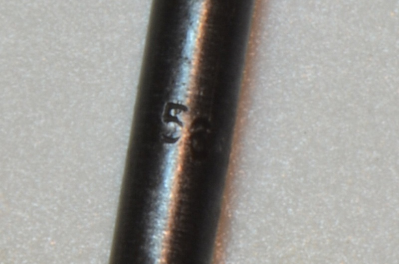

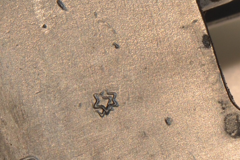

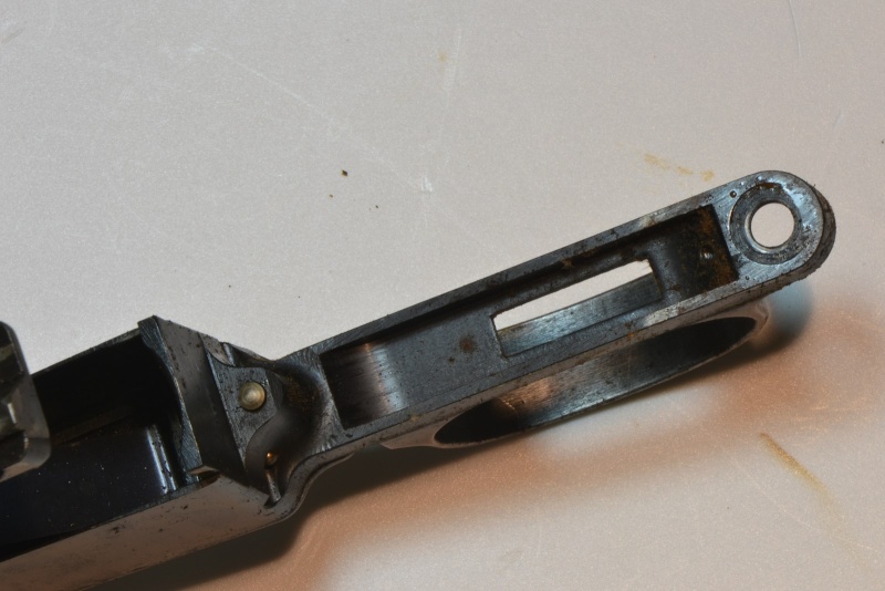

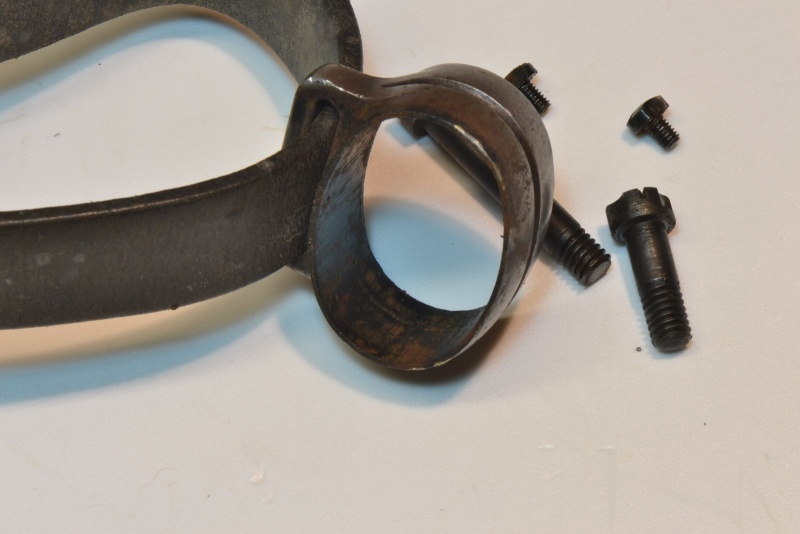

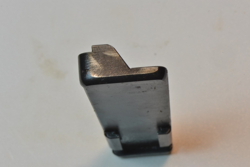

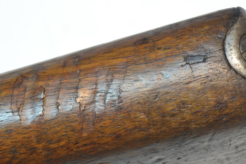

Voilà c'est fait
La culasse était très propre, la graisse sur le percuteur collait un peu quand même, le reste semble ne jamais avoir était touché
Peut être trop de cliché mais ça contentera les amateurs de poinçons  Wink
Il est bien monomatricule sauf la baguette
A bientôt

Message  droulz Sam 19 Sep - 15:30
un bon dégraissage serait le bienvenu et un petit coup d'huile pour stopper la corrosion serait plus que necessaire avant d'avoir des piqures. Belle bete. On voit bien la couleur originelle du bois

Message  feder504 Sam 19 Sep - 15:37
Merci pour ces photos ... Wink
Le canon est du lot 126 de Krupp, en 1937.

Message  jackdaniels Sam 19 Sep - 17:07
A ton service
Une idée sur marquage étoile sous le boitier?
A bientôt
jackdaniels
jackdaniels
Nombre de messages : 2026
k98 bsw 1938 - Page 2 Empty Re: k98 bsw 1938
Message  feder504 Sam 19 Sep - 21:52
Cette partie , sous le boîtier, reçoit des marquages d'ouvriers assembleurs, dont l'histoire a perdu les noms.
Sur les BSW, il y en a très peu, c'est une caractéristique de la maison ...
Cette étoile à 6 branches et le "G" sont typiques et souvent rencontrés.

Message  waffenampt Mer 7 Oct - 18:20
jackdaniels  ton "BSW" de 1938 est superbe, totalement mono mat et apparemment jamais démonté rare de trouver un avant guerre dans cet état. ........comme je les aimes.
le bois de crosse mérite une restau à la vapeur, et "surtout pas sur les tampons" k98 bsw 1938 - Page 2 2027367187
J'ai remarqué que les boitiers/magasin de ces époques étaient souvent presque dépourvu de bronzage, alors que le canon /boitier/culasse possédaient son beau bronzage d'origine, je pense que l'acier des pontets/ embouchoirs/grenadières n'ont pas la même teneur en carbone que les pièces principales, les alliages étaient de moins bonne qualité pour ces pièces secondaires et les bronzages ne tenaient pas 80 ans. enfin c'est mon humble avis.
Très beau K98K ou je ne m'y connais pas k98 bsw 1938 - Page 2 3361380237   comment est le canon , si il jauge 7,91 sur les rayures à la bouche, là tu as le must.

Message  jackdaniels Mer 7 Oct - 18:51
Merci de ces compliments, je n'ai pas de quoi jauger le canon et je ne l'ai pas encore essayé au tir..on verra bien
Les rayures sont bien visibles et toutes les traces de graisse sèche ont disparues
Pour la crosse il y a effectivement une trace de choc sur le dessus mais j'ai envie de croire que cela a plus de 70 ans je vais le laisser tel que
Pour le bronzage c'est vrai, le canon a été plus soigné

Message  waffenampt Mer 7 Oct - 21:21
Les crosses en noyer ont un avantage qu'un petit enfoncement disparait à la vapeur chose impossible si il y a eu arrachement
c'est dommage de ne pas les faire disparaître, par contre les crosses en lamellé/collé hêtre les enfoncements ne s'enlèvent pas
à la vapeur, car le hêtre est trop dur et les fibres sont croisées.
