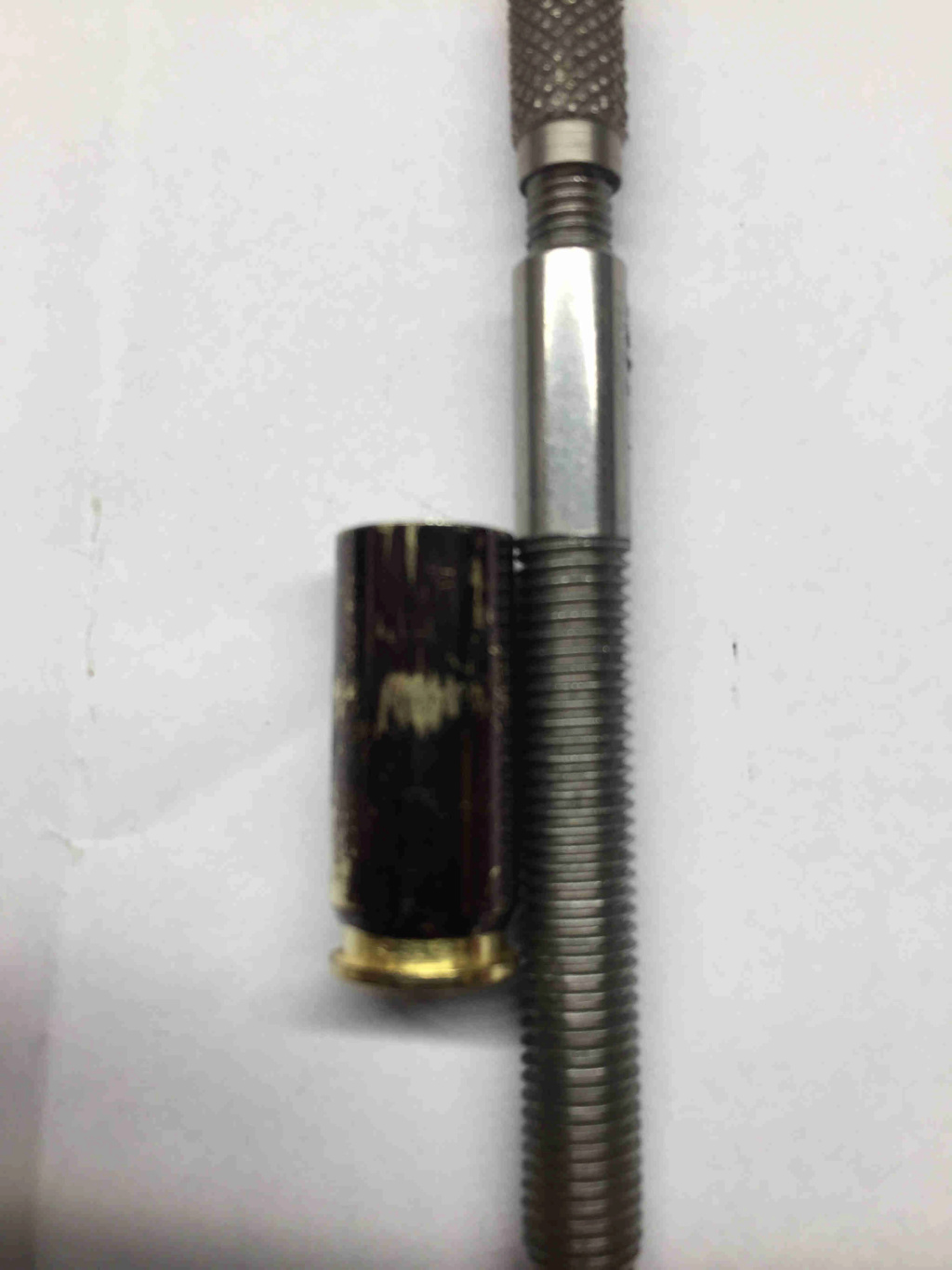

Message  deGuers Sam 16 Fév 2019, 19:16
Règle ton outil recalibreur au contact du shell holder .
Passe entièrement un étui au feutre indélébile , du sol au plafond .
Outil nettoyé , propre et sec .
Passe plusieurs fois l'étui dans l'outil .
Que constates-tu ?

Message  Tbone Lun 18 Fév 2019, 18:46
Pas de soucis Verchère ! Very Happy
Bon, voila les photos :
En premier, étui Starline 9x23 Steyr neuf
Il ne rentre pas plus que ça dans la chambre :
rechargement 9x23 STEYR ma solution - Page 5 Img_0939
Avec le feutre, on voit que ça coince à peu près à la moitié de l'étui :
[url=https://servimg.com/view/16197945/146]rechargement 9x23 STEYR ma solution - Page 5 Img_0943[/url]
Ici, c'est un étui neuf passé au recalibrage avec l'outil au carbure
ça rentre mieux,, mais il en manque !
rechargement 9x23 STEYR ma solution - Page 5 Img_0944
Et là on voit que ça coince dans la partie basse de l'étui :
rechargement 9x23 STEYR ma solution - Page 5 Img_0940
Utiliser le seater .357 ?

Faudrait prendre quelques mesures précises pour savoir si c'est la chambre qui est trop serrée, ou les douilles ET le recalibreur qui sont trop larges.
Quoique les recalibreurs ne travaillent guère tout en bas du corps, alors si les douilles sont trop fortes le pauvre outil n'y peut pas forcément grand chose.
En bricoleur radin je me contenterais de tourner une bague (même pas trempée, mais en bon acier) à travers laquelle je ferais passer la douille en force, cul en avant **, en la poussant par une tige glissée à l'intérieur.
** Beaucoup moins de risque de déformations profondes du culot, d'altération du logement d'amorce et de refoulement de métal au raccord entre le corps et la base pleine. C'est pas possible avec une cartouche à bourrelet, mais avec une cartouche à gorge il faut en profiter...
S'il y a des cartouches chargées à corriger, pas le choix faut les pousser par le cul, balle en avant. Mais là, mieux vaut préparer un outillage capable de résister à une inflammation accidentelle et de canaliser les projections, quoique l'incident ne puisse en fait guère se produire (ces précautions, qui sont tout de même de mise ne serait-ce que pour la frime, excluent à priori de procéder dans un appartement).

Faut voir le profil de la douille, mais s'il est légèrement conique une traversée complète du recalibreur intégral va demander un gros effort, et laisser une douille cette fois bien trop petite...
Diverses mesures de diamètre seraient nécessaires...
Une bague à entrée adoucie, alésée à un diamètre précis, c'est pas la mer à boire. Et pour la monter sur une presse, l'outil "DUO" de BRX serait parfait...
Nombre de messages : 13237
