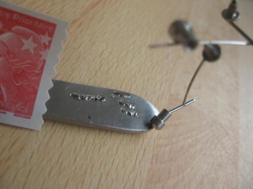

salut à tous je suis nouveau ici et j'ai une solution pour vous!! Very Happy (meme si elle arrive un peu tard.. Shocked )
Le MIG n'est à mon avis pas adapté à ce type d'intervention.. No
Je suis en mesure de vous faire de la micro soudure laser avec ou sans apport, je peux donc recharger en métal des moyennes ou petites pièces métalliques très facilement, la pièce n'est pas chauffée donc pas déformée, je travail à la loupe binoculaire ! Very Happy
Je soude régulièrement des fils et pièces d'inox 316 de 3 ou 4mm de coté.. la plus part de nos fils font de 0.3 à 1mm.. Shocked
avis aux amateurs..

Message  Invité Mar 28 Fév - 16:38
voici quelques photos..
Restauration Technique metal d'apport - Page 2 Img_0010
micro soudure sans apport
Restauration Technique metal d'apport - Page 2 Img_0011
apport
Restauration Technique metal d'apport - Page 2 Img_0012
sans apport sur alu
Restauration Technique metal d'apport - Page 2 Img_0013
fil de 0.9mm soudé sans apport sur tôle de 2 dixième (316L)
Restauration Technique metal d'apport - Page 2 Still010
uniquement de l'apport
Restauration Technique metal d'apport - Page 2 Still011
de l'apport à plat
Restauration Technique metal d'apport - Page 2 Still012

Message  lu1900 Mar 28 Fév - 17:37
Ouaff , ça c'est super , je garde sous le coude , car je fais pas mal de resto, je risque de t'envoyer des pièces ds l'année !!
