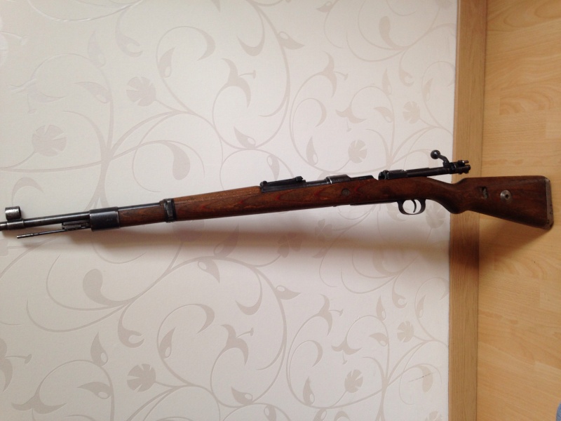

Voici une pièce de terrain, récupérer par un résistant en 1944, avec sa baïonnette, ceinturon cartouchières, besace,  ne laissant que l'uniforme et les bottes après le corps, le soldat a été identifié grace a son nom et matricule dans sa cartouchière, présence de munition des pays de l'est en 7,92, qui démontre la production et l'utilisation de cartouches fabriqué pour l'Allemagne et l'économie des matériaux comme le cuivre, c'est tellement intéressant de pouvoir retracer l'histoire et l'âme d'une arme, j'ai cependant besoins d'information concernant la fabrication de ce Mauser, localisation de l'usine de production, si il y a eu des modifications selons vous, cette pièce est restée tel qu'elle depuis sa prise à l'ennemi.
bNz 43
Ensemble bloc culasse aux mêmes Numero, canon et reste des pièces au même numéros mais différents de la culasse .
J'ai besoins de vous !!

bnz : Steyr Daimler Puch AG , Steyr , Autriche .
La production de cette usine en 1943 est estimée à 217.880 exemplaires .

Trés belle piéce ,avec sa petite histoire ,c'est toujours mieux  Mauser Mod.98 de 1943 72113
Protége guidon et baguette d'origine ,dommage qu'il n'est plus sa bretelle ...
Fait le parler et dit nous tout ,mais je suis sûr ,vu son état extérieur qu'il n'a pas braconné ou chassé aprés guerre ....Un plus en plus !

Beau 98K que voila avec son bronzage d'origine bien conservé,
bonne pioche  Mauser Mod.98 de 1943 3361380237
Par curiosité, quelle est la lettre suffixe de son matricule ?
pour en savoir plus sur les fabrications de chez bnz. (le point est important Wink ), voici un lien vers un article lié aux fabrications de Steyr :
http://www.ycgg.org/pdfpages/ww2/Steyr.pdf
(pour information, cela date un peu car les relevés de n° et les quantité produites ont dû évoluer un peu ....
pour preuve, mon propre bnz.43 a le matricule 444X u )
A+ JM  salut

9291  mais je n'ai pas de lettres a part ai sur le canon avec un logo, une sorte de m entouré visible sur les photos

on dirait un suffixe "a" ?
sous reserve, je n ai jamais vu cette police de caracteres, le a semble etrique...

C'est presque ça, je n'ai jamais vraiment réussi à deviner le suffixe, a première vue j'ai cru à un 1 mais en y regardant de plus près c'est sans doute un a mal frappé

La frappe des chiffres sur l'ensemble bloc culasse n'est-elle pas un peu "bizarre" scratch ?

Ce sont vous les experts.. Pas moi ... ce que je peux simplement garantir c'est sa provenance et le fait que rien n'ait été touché depuis 1945! Prise a l'ennemi donc en ses mains comme ça !!
Je cherche à en apprendre le plus possible à son sujet, n'hésitez pas à débattre !

Je possede egalement un BNZ43 au N° sauf culasse.
Mauser Mod.98 de 1943 DSCN1353ca8
Moi aussi j'ai trouve son marquage un peu bizarre,fait a la va-vite mais ce n'est pas le seul il me semble....

brezing a écrit:marquages fait en fin de journée, peut être trop de Schnaps Mauser Mod.98 de 1943 248158
... De schnaps, sans doute pas, mais de schlague, certainement !
1943 est l'année où Steyr a augmenté ses effectifs de travailleurs forcés, fournis par des annexes du camp de concentration de Mauthausen, tout proche ...
La finition s'en est ressentie ...
En 1943, les canons et les crosses étaient fabriqués à Letten, par des prisonniers et déportés polonais.
Steyr contrôlait également l'usine polonaise de Radom, qui lui fournissait, entre autres, des pièces de 98k : boîtiers et corps de culasse, ainsi que d'autres pièces pour celles-ci, pièces de la hausse, dont l'embase, sous-gardes, plaques de fond de magasin et garnitures.
Les pièces venant de Radom portent le WaA 77, le poinçon de contrôle final de Steyr est le WaA 623.
La marque sur le canon est un "W" dans un double cercle, ce marquage, en rapport avec le lotissement du canon et le fournisseur d'acier, demeure non identifié pour l'instant. Il existe une autre marque à peu près similaire et tout aussi mal connue ...
Il faut savoir que la production de canons fut transférée à Gusen (annexe de Mauthausen), dans des ateliers souterrains, après les sévères bombardements de Letten, les 23 et 24 février 1944, et que nombre de documents ont dû être perdus à cette occasion ...
La production pour 1943 a dépassé les 220000 exemplaires, car les 217880 estimés par Law le sont avec le n° 596 u donné comme plus haut n° en 1993, alors que l'ami John Mauser nous dit posséder le 444x u ... Wink
... comme quoi il est utile de recenser les n° que l'on connaît !
L'arme montrée est dans un état correct, mais n'a pas sa culasse d'origine, quelle que soit l'histoire que l'on puisse raconter, et qui n'engage que ceux qui y croient, catégorie dont, pour en avoir entendu des centaines similaires, je ne fais pas partie ...  salut

Je vais joindre d'autres photos de la culasse pour les yeux avertis car l'histoire que je raconte et celle de ma famille, ce n'est pas un achat .. Donc selon vous culasse pas d'origine ? J'ai la certitude qu'elle a été prise comme ça ... Merci de m'éclairer

Cette culasse est évidemment une bonne pièce d'origine "ww2".
Il serait intéressant de connaitre le poinçon situé sous le levier de culasse afin de déterminer le fabricant correspondant. Une photo supplémentaire serait donc bienvenue.
Le fait qu'elle se retrouve sur une arme mono-matricule est, hélas, un grand classique de l'armement allemand.
Les explications pour son changement (remplacement) sont multiples, que ce soit pendant ou après la guerre.
Merci à Michel pour ses explications, voici une photo de détail de mon bnz. 43 matricule 444X u.

JPour apporter ma pierre à l'édifice , et calmer les hardeurs de certains, quand on achète une arme un objet, l'histoire de celui ou celle ci est régulièrement invérifiable, quand on a, en sa possession directe ou indirecte des objets de famille, et la en l'occurrence une arme, baïonnette, cartouchières ceinturon, masque à gaz enfin bref la total appartenant à une seule et même personne, et qu'on trouve des numéros de série différents, il y a mille possibilité en effet, des circonstances, une culasse qui morfle, comme une baguette manquante, on prends ce qu'on trouve, ce qu'il reste, la débâcle étant, de la a jouer a échanger des culasses pour le plaisir je n'y croit pas, des culasse récupérer pour compléter des Mauser vierges j'y croit aussi, mais ce n'est pas cette histoire qu'à le mien, et c'est ce qui fait mon bonheur, je peux acheter milles et un objet avec toutes les histoires du monde, mais quand tu en a la certitude ...
Cf photo assez sympa, de la baio qui va avec mon momo , regardez bien les numéros de série, drôle non ? A vos claviers mes amis
Mauser Mod.98 de 1943 Image37
Carentan101
Carentan101
Nombre de messages : 14
Date d'inscription : 26/07/2015
Mauser Mod.98 de 1943 Empty Re: Mauser Mod.98 de 1943
Message  capitaine conan Jeu 30 Juil 2015, 19:40
Carentan101 a écrit:JPour apporter ma pierre à l'édifice , et calmer les hardeurs de certains, quand on achète une arme un objet, l'histoire de celui ou celle ci est régulièrement invérifiable, quand on a, en sa possession directe ou indirecte des objets de famille, et la en l'occurrence une arme, baïonnette, cartouchières ceinturon, masque à gaz enfin bref la total appartenant à une seule et même personne, et qu'on trouve des numéros de série différents, il y a mille possibilité en effet, des circonstances, une culasse qui morfle, comme une baguette manquante, on prends ce qu'on trouve, ce qu'il reste, la débâcle étant, de la a jouer a échanger des culasses pour le plaisir je n'y croit pas, des culasse récupérer pour compléter des Mauser vierges j'y croit aussi, mais ce n'est pas cette histoire qu'à le mien, et c'est ce qui fait mon bonheur, je peux acheter milles et un objet avec toutes les histoires du monde, mais quand tu en a la certitude ...
les "hardeurs" ??? clown
