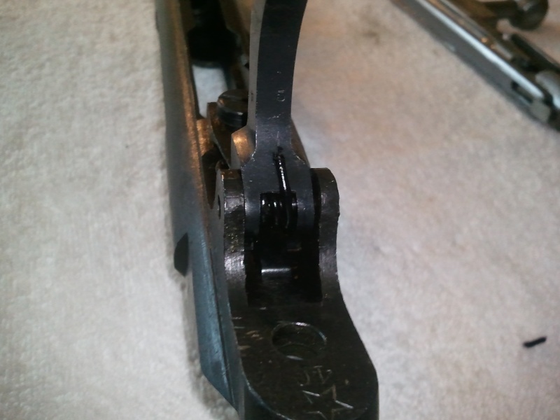

Bonsoir a tous...
après avoir visionné cette vidéo :
https://www.youtube.com/watch?v=zIoby-NO5HA
moi aussi , je me suis lancé dans la modif , pour cela il faut ...
 une rondelle + un trombone ( que j ai coupé )
Modification sur détente mosin nagant  111
plier la tige du trombone afin de faire un ressort ( qui servira de ressort de rappelle a la détente est neutralise le  jeu ... )
et limer la rondelle  Very Happy pour ne pas qu elle dépasse ...
Modification sur détente mosin nagant  211
placer la rondelle comme sur la photo :
Modification sur détente mosin nagant  311
placer le ressort ( devant la détente comme sur la photo )
Modification sur détente mosin nagant  411
au final j ai placé comme sur la photo le ressort de façon a repousser la détente sur l avant   (  sur mon premier essai la culasse sortait toute seule . )
Modification sur détente mosin nagant  511
Modification sur détente mosin nagant  611
et voila : j obtiens une détente sans jeu et avec une course plus courte et plus directe ... cheers

Sans parler du ressort en fil de trombone, le coup de la rondelle est bien connu, il suffit d'en faire varier l'épaisseur pour modifier le poids de détente. En utilisant une série de rondelles découpées dans une vielle canette (1/10e de mm) on défini le poids idéal (pour le tireur ou la compétition au choix), il suffit ensuite de remplacer l'empilement de rondelles par une seule rondelle de la bonne épaisseur et le tour est joué.
Bon tirs

Bonjour à tous, je ne connais pas cette arme, mais pour avoir torturé des trombones au bureau pendant de longues années, je me permet d'émettre un doute sur la qualité du ressort obtenu. Un morceau de corde à piano, un ressort de pince à linge, un boudin de récupération aurait peut-être mieux fait l'affaire.
Amicalement, PS.

Lorsque j'ai vu l'utilisation du trombone et connaissant la"qualité" de son matériau j'ai moi aussi eu un gros, très gros,  doute et suis très sceptique (pas septique  clown) quant à ses qualités ... de la corde à piano ferait aussi je pense bien mieux l'affaire. Le ressort de corde à linge...je n'y aurais pas pensé, peut être un peu gros ? à essayer. Modification sur détente mosin nagant  72113

le ressort de pince a linge est bien trop gros .
et libre a chaque un de le réaliser dans la matière qui juge bon ...
pour ma part avec le trombone c est nickel car souple
 je ne voulais pas un effet ressort trop prononcé ... salut

Par contre, comme mes petits camarades, j'émets quelques réserves pour le trombone.
Je ne suis pas convaincu qu'il conserve son effet ressort très longtemps.
Le métal "à ferrer les ânes" dans lequel il est fait n'est pas le même qu'une corde à piano ou un vrai ressort.

lulu 29 n'a semble-t-il pas apprécié que l'on mette en cause la qualité du matériau du trombone "et libre a chaque un de le réaliser dans la matière qui juge bon ...". Ce n'était pourtant qu'une critique constructive. Je pense en effet que tant qu'à effectuer cette amélioration, autant la faire avec un matériau de qualité (qu'il faut évidemment posséder, les trombones sont certainement plus faciles à se procurer).
Par ailleurs, oui moi aussi j'ai apprécié cette astuce et sa présentation et l'en remercie, je vais l'essayer sur  l'un des miens ...mais avec de la corde à piano.
En ce qui concerne le poids de la détente, il est forcément lié, comme le dit lolo 13,   de l'épaisseur de la rondelle ... à déterminer lors de la modification et au goût du tireur... Pas assez ça ne sert à rien, mais trop...c'est trop  clown
Tellement trop que si on exagère l'épaisseur, le coup part tout seul quand on ferme la culasse (la gâchette n'accroche plus)
Bon tirs
