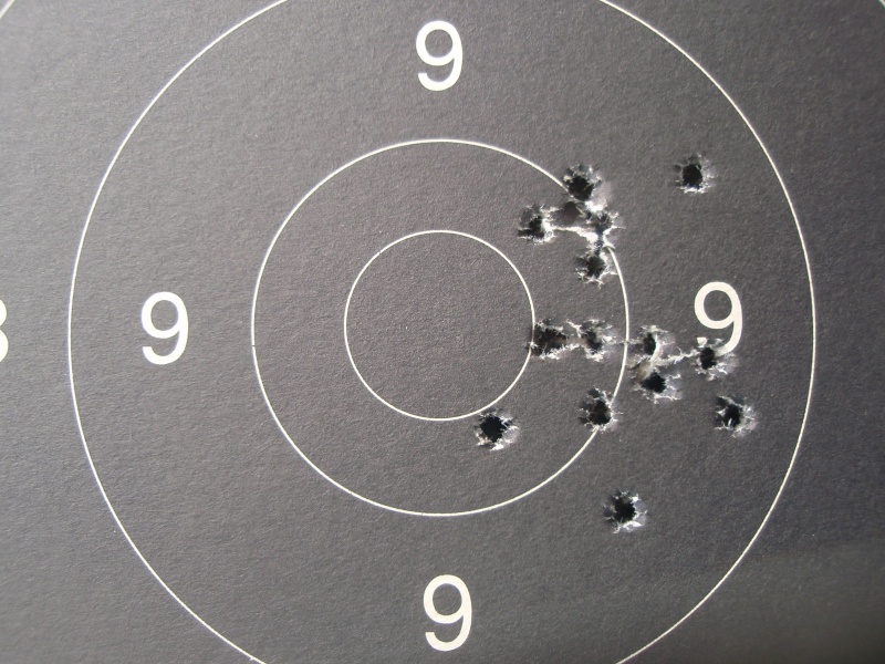

bonjour,
premier tir ce matin avec ma MAS45; 50m avec appui.
besoin d'un petit réglage.
Réglage œilleton MAS45 P5300310
connaissez-vous la valeur d'un tour de vis pour régler en dérive l’œilleton.
cordialement.

Page 25 du manuel de 1948 : "un tour de vis déplace la hausse de 0.5 mm. et donne un déplacement sur la cible d'environ 1cm à 15m et 3,5 cm à 50 mètres"

Attention, ce n'est pas une dérive avec des "clics" (en tout cas sur la mienne)
Avant de déplacer la planchette de l' oeilleton, il faut dévisser la vis du côté où l'on veut aller, visser celle d'en face pour déplacer
l'oeilleton de la valeur voulue, puis bloquer en revissant la vis précédemment dévissée.
C'est plus dur à expliquer qu'à faire ! clown clown

vu ton groupement est ton léger écart sois sûr avant avant de toucher ta hausse que tu n'a pas eu  un problème de luminosité fais d'autres essais à quelques  jours d'intervalle

+1 je tire régulièrement avec la MAS 45 (100m, bretelle)
je dois corrige la dérive a quasiment toutes les sessions...
si vous passez a un tir "a la bretelle" après un réglage en appui, vous aurez
aussi a corriger les réglages.

Oui effectivement la lumière peut faire varier ton groupement en site ou en dérive, on peut remédier à cela en apprenant a tirer les deux yeux ouverts.

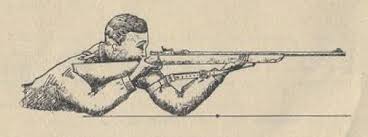

voici la vrai bretelle d'origine et un croquis de la position de tir
Réglage œilleton MAS45 Unknow10
