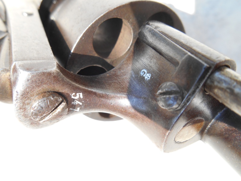

Bonjour à tous .
Je viens d'adopter un revolver LEFAUCHEUX 12mm .
Un classique "civil" que l'on trouve decliné dans de nombreuses variantes .Celui ci à un canon long  160mm et une culasse ? ou bouclier avec protege broches .
une crosse arrondie.
Mais je m'interroge sur un poinçon du  barillet  qui ressemble  à celui du gouvernement Belge ;
dans un ovale : une couronne surmontant  2 arcs de cercle orientés à G et à D
Le probleme c'est que meme à la loupe le doute subsiste avec le marquage ELG !
D'autres signes :
Canon :    coté G sur le pan   EL couronné  -  L S  en minuscule sur le depart cylindrique coté droit  - sous la baguette : couronne surmontant un G - numero 547 au dessus de la vis d'assemblage canon/carcasse
Carcasse :   coté G  emplacement  plaquette 2 JS  -  no serie 2364 - - sur coté G sous barillet
Barillet:  EL 68 couronné  - G couronné -  + marquage objet du sujet
Tous les poinçons sont propres et nets  sur une arme bronzée à l'origine .

Déjà tu peut déterminer la date de fabrication .... 1868, le fabricant et/ou finisseur Eugène Lefaucheux dans son usine de Liège .(EL 68)
Montre nous ta merveille.... avec les détails des poinçons et marquages, par ce que comme nous dit Baccardi .... "un regard vaut mieux qu'un long discourt" c'était aussi le slogan d'une pub pour les habits de "Jacques Jaunet " filliale de "Newman" ..... dans les années 1970/1980.

Message  BWGA5 Sam 30 Mai 2015, 11:49
Merci des conseils et reponses.
J'avais deja consulté le site d'identification des poinçons tres interressant .
Petite rectification sur le marquage à l'embase de la partie cylindrique du canon : c'est certainement JS le J n'est que partiel vu la forme de la piece.

LEFAUCHEUX  gouvernement BELGE ? Dscn9212

Pour moi ce modèle ou cette arme n'a jamais été réglementaire et / ou vendu à un gouvernement quelconque ....

Message  BWGA5 Sam 30 Mai 2015, 12:54
C'est vrai qu'il est un modele assez repandu;
 mais avec quelques différences par rapport à celui que je possede.
C'est uniquement cela qui me la fait acheter ,je LEFAUCHEUX  gouvernement BELGE ? Dscn9221n'ai decouvert le poinçon qu'apres, et un LF GB n'etait qu'une supposition.

Message  BWGA5 Sam 30 Mai 2015, 13:00
LEFAUCHEUX  gouvernement BELGE ? Dscn9222
un dernier cliché de la sourçe de mes interrogations ,
apprentissage terminé pour l'envoi des photos  ! à bientot  LEFAUCHEUX  gouvernement BELGE ? 1480192108

Message  Eugène L. Sam 30 Mai 2015, 13:07
Le G couronné est celui de contrôleur d'avant Jan 1877 donc cela colle avec le EL 68

Message  BWGA5 Dim 14 Juin 2015, 10:25
Apres recherches , bien que la frappe ne soit pas nette ,il semblerai que ce soit un poinçon du banc d'epreuve de Saint Etienne .

Message  BWGA5 Dim 14 Juin 2015, 10:36
en complement d'information c'est un poinçon utilisé de 1836 à avril 1868
et transferé à la chambre de commerce de St Etienne en avril 1856 .
Info trouvé sur la toile ,un  Grand Merci à ceux qui partagent leur savoir !
