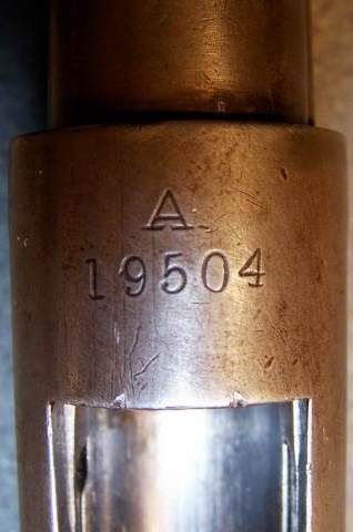

Pour les marquages, j'ai trouvé çà:
Apparemment , les numéros de série sur le "receiver" avec deux variantes A et B de préfixes.
