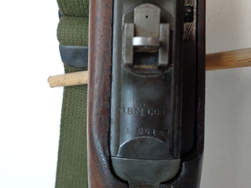

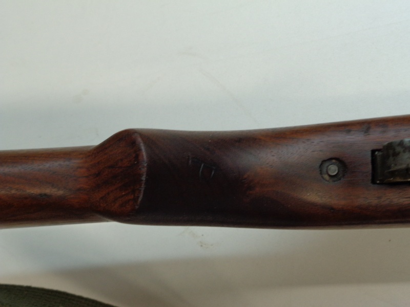

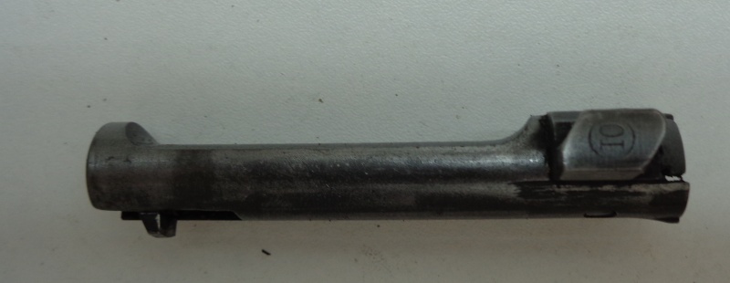

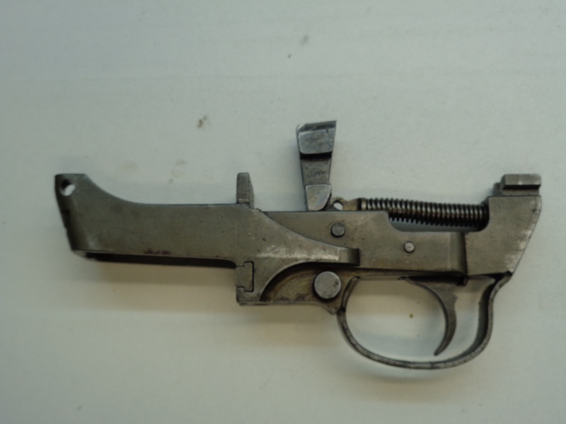

Je vous présente mon USM1 IBM.
Si jamais une crosse high wood IBM traine dans un coi, je suis preneur ...

Bonjour Fafa
mets lui une vraie bretelle ! elle y a droit
le bois est repasse en arsenal
une culasse Inland est possible sur une IBM ?

En voilà une qui a gardé l'essentiel de ses pièces et peut se remettre facilement en configuration d'origine ...
L'ensemble canon/boîtiers (de culasse et de mécanisme) est bon.
La crosse, comme le dit (avec envie ...
) diver754, est celle d'une NPM repassée par l'Arsenal d'Augusta après la guerre, mais le garde-main est bon.
La culasse vient d'une Inland très très précoce, tout comme l'anneau de bretelle.
En cas d'échange avec une culasse IBM (généralement marquée "AOB", ou EM-B), demander une soulte, car la culasse "OI dans un cercle (production de Monarch Marking System, à Dayton, Ohio) présentant une faiblesse structurelle, elle a rapidement été renforcée et cette toute première variante est très rare (a-t-elle une grenade de l'Ordnance au-dessus du tenon ?).

La forme arrondie de l'extrémité de la rainure du tenon du levier d'armement ne se trouve que sur les boîtiers des armes de fin de série (souvent une sous-traitance AO) et ces armes peuvent être équipées de la grenadière large (sans tenon), non marquée ou marquée "// " (marques en forme de "slash droit"), ainsi que de la culasse cylindrique (marquage sur le bout du tenon droit : AOB, avec en plus une lettre sur le tenon gauche, diversement placée) et de la hausse réglable, usinée (marquage : H dans un écu) ou estampée (marquage : I.R.Co.7160060).
Si le n°, que je lis mal, est bien 3888187 (si ce n'est pas ça, corrige), ton arme est dans cette dernière série, et tu as donc le choix pour les pièces à trouver, celles des anciens types ayant été montées de concert avec les nouvelles jusqu'à l'arrêt de la production, fin avril 1944, sauf pour les crosses, qui sont low wood à partir de janvier ...
Détail : la date du canon n'a rien à voir avec celle de l'assemblage de la carabine, souvent plus récente de plusieurs mois.
Bonne chasse !

Re: USM1 IBM
Le numéro de série est 3656187

Correspond plutôt à la date du canon, donc assez précoce ?
Il me semble que des culasses Inland ont été montées sur des IBM. Je pensais être bon de ce coté là.

fafa131 a écrit:Le numéro de série est 3656187
On est donc sur une précoce, correspondant effectivement au début de septembre 1943, le mois de fabrication du canon.
Inland a bien fourni, avant le début de la fabrication, des culasses à IBM, mais pas ce type non renforcé. Les culasses fournies sont marquées "A.I" au bout du tenon gauche.
Les quantités sont faibles : 200 le 9-7-43, 600 le 21-7 et 300 le 2-8.
Regarde bien sur la partie pentue, sous le n° de série, pour voir s'il n'y aurait pas un "A O" mal frappé, car l'extrémité arrondie de la rainure du tenon de levier d'armement n'est pas connue (pour l'instant) sous cette forme sur les boîtiers IBM.

Feder, pour répondre à tes questions :
J'ai un peu de recherche pour la rendre tout à fait 'cohérente'
- Pas de AO sous le numéro de série (et pas de marquage illisible, vérifié à la loupe !)
- Un marquage sur le tenon de culasse, mais il est pas mal usé et il faut vraiment mettre de l'imagination pour y voir une grenade d'ordonnance. Donc pas de grenade
- le numéro de série que j'ai donné est le bon, sans aucune ambiguïté possible
